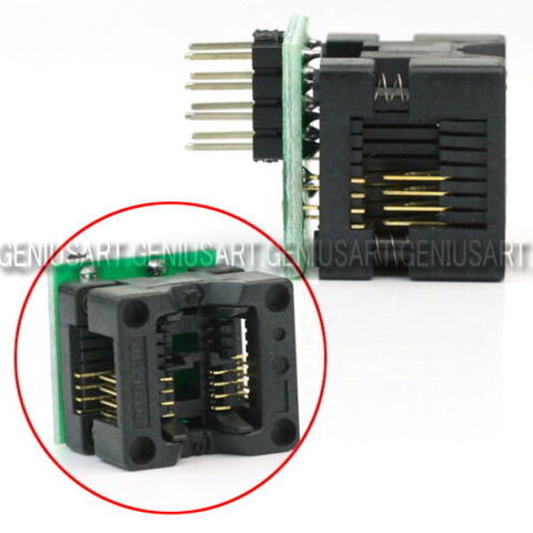

Pl. ezt vehetem?
SOP8 SO8 SOIC8 TSSOP8 MSOP8 to DIP8 Adapter PCB DIY Conveter Board --- [link] -

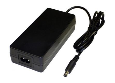

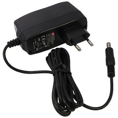

Értsem ez alatt akkor azt hogy ha 18V-3A az előírás akkor teljesen megfelelő épp ennek megfelelő specifikációval rendelkező tápot venni?
Másik, Meanwell-nek több féle tápja is van, nekünk (audio) oldalról mely vonal ajánlott inkább?
Természetesen mindkettő teljesíti: 18V-3A - t, de 2 féle kivitelben is elérhető???

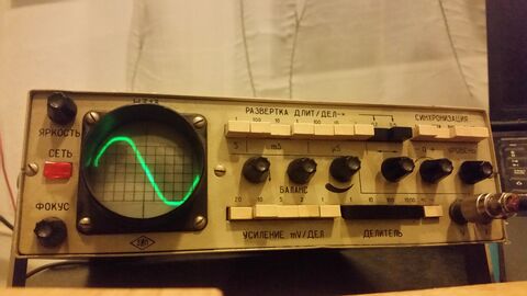

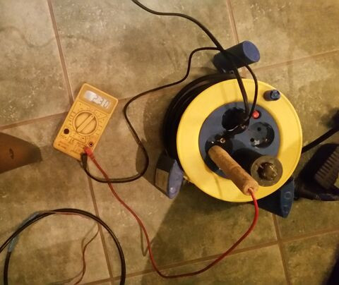

bkercso #73513 üzenetére

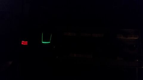

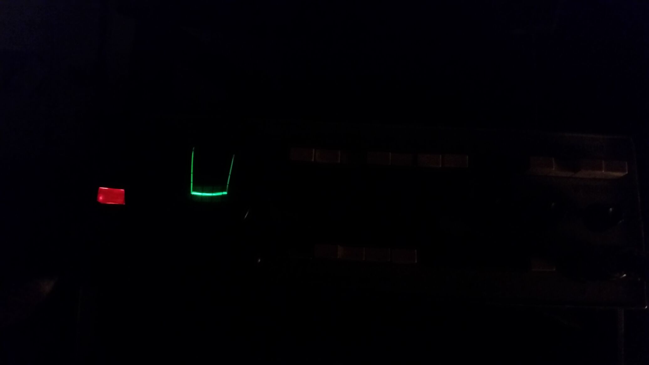

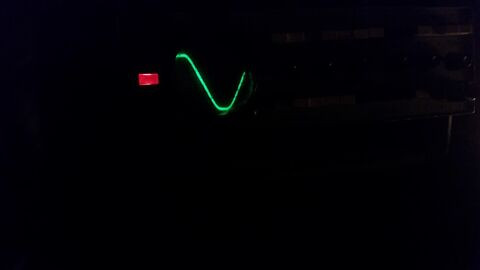

Nem zúgnak a trafók (toroid), gondolom ez jó jel.
Van más nyilvánvaló jele egy DC offsetnek?Nem szeretnék DC stoppert venni, ha nem kell, ill. nincs hozzáférhető true RMS multiméterem.
De a feszültség legalább stabilnak tűnik, péntek hajnali 1/2 5-kor.
Ezt meg kölcsönkaptam (gyártva 1979)
Nekem csapottnak tűnik a sinus teteje, de ez az első ilyen mérésem, a Te tapasztalt szemed mit lát?
Itt valamit elb@-m?
Sinus alsó görbéjét szerettem volna kinagyítani, jobban láthatóvá tenni a csúcs körüli torzulást (?!)
Mit lehet még ezekből a képekből látni?
Ami eszedbe jut! Köszi !
