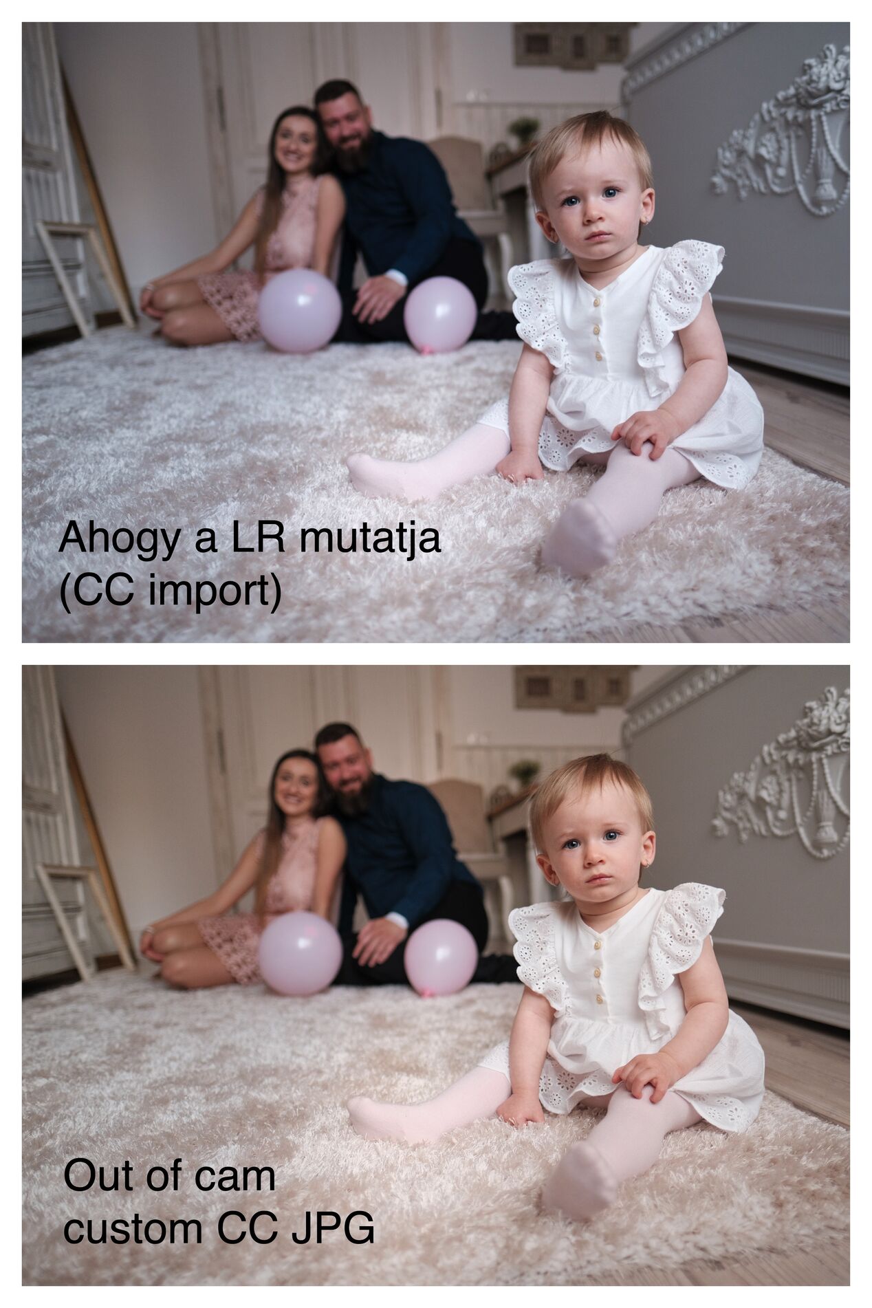

Teasüti
Teasüti #34860 üzenetére
Közben kikerestem a két képet a vázon is, és tényleg az összes paraméter ugyanaz az ISO-t leszámítva. Még a célkereszt is ugyanott van, a pap arcán. Reméltem DR változás vagy vmi ilyesmi lehet a háttérben, de nem. 1 egész fényérték alá-fölémérés azért kicsit lehangoló.
