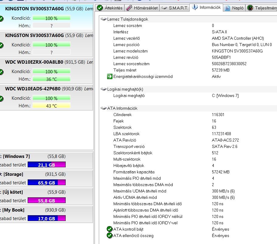

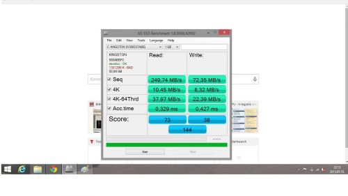

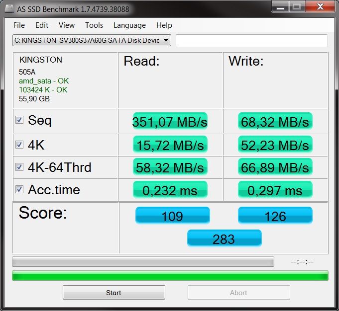

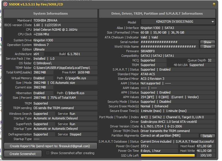

Beletettem az említett SSD-t egy laptopba, viszont a CrystalDiskInfo azt írja, hogy SATA II (current Sata300/supported Sata600) módban működik, a CrystaldiskMark értéke is a fele az első sor értékeinek.
A laptop egy Toshiba Satellite C50-b 14-z, lehetséges, hogy nem tudja a Sata3-at? Az oldalukon nem találok erre vonatkozóan semmilyen információt.
Köszi a segítséget előre is!
Emperor_
Askformore #19622 üzenetére
Elég gyatra a SEQ read értéke. Lécci mérd meg a 3.0.X verziójú CDM-el is!
Az a tippem, hogy az AMD driver fogja vissza a sebességet, jó lenne a win7 alap driverével kipróbálni.A CrystalDiscInfo-val meg tudod nézni, hogy mi a valós SATA sebesség. "Adatátvitel módja" Bal oldalon a valós sebesség, jobb oldalon meg a képesség van.

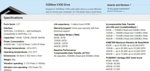

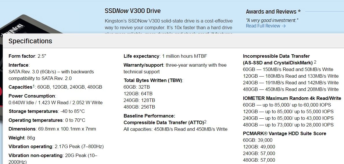

Nekem világos a hibátok oka, kicsit rákerestem. Eleve, hogy V300 és az a proci. Én T4400-el nyomom most, nem egy tigris, de szépen megy, közel sem olyan lomha mint amit írsz. A celeron a listán a T4400 alatt van nem is kicsivel. Ez meg a V300 együtt = a leírt jelenséggel.
Emperor_
Askformore #19017 üzenetére
Gyenge proci, kiherélt SSD. Nem vagyok meglepve
, hogy lassú.
A Kingston sutyiban kicserélte a V300 belsejét. Neten utána tudsz nézni.

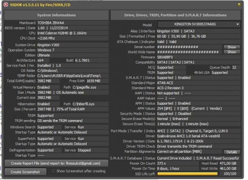

Megkockáztatom, hogy SATA2-n kezeli a noti az SSD-t.Egy SSDOK képet linkelj, hogy a beállítást lássuk és CDM 3.0.3 mérést, 0Fill, 3*1GB beállítással!
