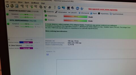

MasterDeeJay #55207 üzenetére
Amúgy ezt a kódot hol találod meg az SSD-n, mert nézek épp egy NV2-est de nem találopm.

És ha SATA portra teszed, akko rmit mutat?

Uhh, hát ilyet még nem láttam. Hol sikerült ilyet szerezned és mire használják? Gondolom ez valami erősen ipari felhasználású cucc.

Ja, az más, ha USB-s rackben van. Akkor csoda, ha egyáltalán a SMART adatokat ki tudja olvasni. Egyébként a SMART szerint rendben van, raw error rate, retired block count, reallocation event mind maximálisan jó értéken van, akárcsak a kondíció. Ez így patyolat, új állapotban lévő SSD. Nem is értem, hogy a HD Sentinel miért 72-es kondíciót ad meg rá, mikor a SMART Life left még mindig 100-as.
Nagyon gyanús, hogy az olvasás, írás is nagyon kevés rajta. Ezek alapján alig volt még használva ez az SSD. Ha szarakodik a Windows, főleg ilyen nagy évfordulós update-nél, akkor telepítsétek újra egy olyan telepítővel, ami alapból tartalmazza már az update-et. Sanszos, hogy akkor probléma nélkül fog menni.
