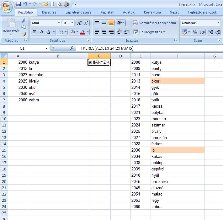

Nem tudom használni az FKERES()-t
Az E:F oszlopok egy "adatbázis" ahol a tételek mellett azonosítószám van. Az A:B oszlopok ennek az adatbázisnak egy részhalmaza ahol lehetnek olyan hibák, hogy az azonosítószám mellett nem a megfelelő tételek vannak (a példában ökör,ló)
Szeretnék egy FKERES()-t a C oszlopba ami az A oszlop azonosítóit kikeresi az E oszlopban és az F oszlopból a hozzá tartozó tételt beteszi a C oszlop megfelelő cellájába.
Azt hittem, hogy ez milyen egyszerű de nem. Az eredmény a képen.
Mit szúrok el? -

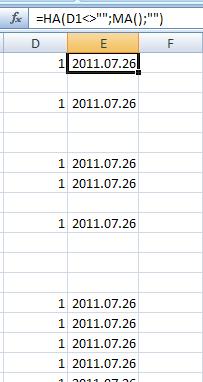

Kornl23 #10957 üzenetére
Továbbra is a MA() fv-ből indulnék ki.
Az előző megoldásomat egészítsd ki ezzel:Private Sub Workbook_BeforeClose(Cancel As Boolean)
Application.ScreenUpdating = False
Range("E1").Select
For i = 1 To Range("E" & Rows.Count).End(xlUp).Row
If ActiveCell.Value <> "" Then
ActiveCell.Copy
ActiveCell.PasteSpecial Paste:=xlPasteValues, Operation:=xlNone, SkipBlanks:=False, Transpose:=False
End If
ActiveCell.Offset(1, 0).Select
Next
ActiveWorkbook.save
Application.ScreenUpdating = True
End SubEz a megoldás a munkafüzet bezárása előtt a dátumokat tartalmazó cellákat felülírja a saját értékükkel, kitörölve egyúttal belőlük a MA() fv-t.
Ezt nem modulba kell másolni, hanem a ThisWorkbook BeforeClose eseményébe! Természetesen a te tartományaid nyilván mások.

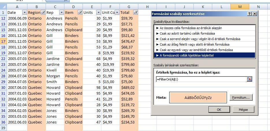

Van több munkalapom amin több tartomány van elszórtan amibe feltételes formázást szeretnék tenni. A munkalap mindig más és más (a tartományok sem mindig ugyanott vannak és nem mindig ugyanakkorák)
Ilyen formázást szeretnék tenni bele(makrorögzítővel készítettem):
Range("A27:C29").Select
Selection.FormatConditions.Add Type:=xlExpression, Formula1:= _
"=ÉRTÉK(BAL($B27;8))>=$F$24"
Selection.FormatConditions(Selection.FormatConditions.Count).SetFirstPriority
With Selection.FormatConditions(1).Interior
.PatternColorIndex = xlAutomatic
.ThemeColor = xlThemeColorLight2
.TintAndShade = 0.599963377788629
End With
Selection.FormatConditions(1).StopIfTrue = FalseA tartományok határait meg tudom határozni makróval (Range(<akármi>).Select azonban az "=ÉRTÉK(BAL($B27;8))>=$F$24" sorban van egy változó (a példában a $B27) ami természetesen minden tartomány esetében más.
Gondolom a két idézőjel közé nem tehetek változót oda csak a konkrét cellahivatkozást lehet karakterről karakterre beírni.
Hogyan lehet ezt a problémát megoldani?
Csak találgatok: működhet-e az a megoldás, hogy összeállítom a teljes képletet egy sztring változóban és a változót írom a Formula1:= után idézőjelek nélkül?

Fire/SOUL/CD #10833 üzenetére
Ilyet olvastam a Súgóban:
A nonvolatile function is recalculated only when the input variables change
Nem lehet hogy az autofilter-rel ellátott tartománynak a fejléce nem számít bemenő változónak?
Mert ha ezt a kérdéses fv-t amivel kapcsolatban ittérdeklődtem =FilterOn(A1) helyett =FilterOn(A2)-ként akarom használni akkor Volatile nélkül is működik.
És ez megmagyarázza, hogy miért működik csont nélkül a feltételes formázásnál

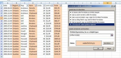

m.zmrzlina #10824 üzenetére
Ez működik!
Ezt a fv-t másold modulba:
Function FilterOn(myCell As Range) As Boolean
On Error Resume Next
With myCell.Parent.AutoFilter
With .Filters(myCell.Column - .Range.Column + 1)
If .On Then FilterOn = True
End With
End With
End Functionmajd formázd feltételesen a következőképpen:
A formázás érvényessége a példa munkalapon =$A:$G
