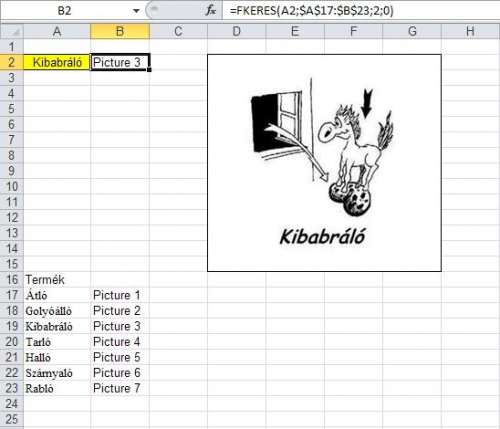

Booci&Milka #18215 üzenetére
Excelben tudok segíteni, majd átírod, ha nem egyezik a tiéddel.
A termékek nálam az A17:A23 tartományban vannak, mellettük a hozzájuk tartozó kép neve a B oszlopban.
Az A2 cellában egy érvényesítés van, ami a terméke nevét tartalmazza. A B2 cella FKERES függvénye megkeresi a kiválasztott termékhez tartozó kép nevét.
A képeket a bekeretezett tartományba szúrtam be egymás fölé.
A makrót a laphoz kell rendelned, és akkor a választást követően a hozzá tartozó kép lesz csak látható.Private Sub Worksheet_Change(ByVal Target As Range)
Dim kep$, k%
If Target.Address = "$A$2" Then
kep$ = Range("B2")
For k% = 1 To ActiveSheet.Shapes.Count
If ActiveSheet.Shapes(k%).Name = kep$ Then
ActiveSheet.Shapes(k%).Visible = True
Else
ActiveSheet.Shapes(k%).Visible = False
End If
Next
End If
