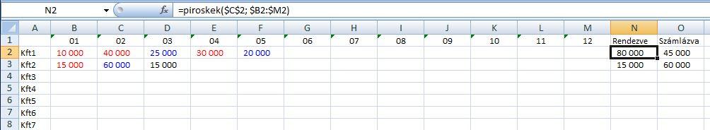

Delila_1
Titkárnő #23199 üzenetére
Nem tartom jó tippnek az együvé tartozó adatok 2 sorba történő bevitelét, biztos vagyok benne, hogy slashing is csak "kínjában" javasolta.
Kicsit egyszerűsítettem a függvényen, biztosan kapsz segítséget az alkalmazásához.
Function PirosKek(rColor As Range, rRange As Range, Optional SUM As Boolean)
Dim rCell As Range, lCol As Long, vResult
lCol = rColor.Font.ColorIndex
For Each rCell In rRange
If rCell.Font.ColorIndex = lCol Then
vResult = WorksheetFunction.SUM(rCell, vResult)
End If
Next rCell
PirosKek = vResult
End FunctionAz F9-cel frissülnek az összegző értékeid.
