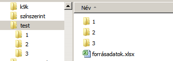

Van egy a fentihez hasonló fájlszerkezet. Az 1, 2, 3, mappákban .xlsm fájlok amelyekben a makrók a forrásadatok.xlsx-ből dolgoznak.
Hogyan hivatkozzak a forrásadatok.xlsx-re a makróban, hogy a test mappa szabadon áthelyezhető legyen de a makrók hivatkozásai továbbra is működjenek.
Ide sem merem írni milyen megoldásokkal próbálkoztam eddig.

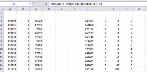

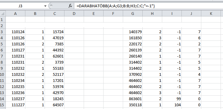

Delila_1 #16871 üzenetére
Range("J3:J15000") = "=COUNTIFS(A:A,G3,B:B,H3,C:C,I3)"
Ennél a sornál hal most meg nekem a makró (ld #16868. hszt)
Egyszerűen nem írja ki munkalapra a makró a megadott cellába a képletet. Ha kitörlöm az "="- t a fv neve elől akkor kiírja munkalapra (szövegként természetesen, és persze nem számol)
Maga a fv jó mert ha kézzel
odabiggyesztek elé egy "="-t akkor jó eredményt ad.
A baj az hogy makróval nem tudom kiírni a fv-t a munkalapra.Illeteve nekem úgy is jó lenne ha a makró számolná ki az eredményt és már csak azt írná ki munkalapra. (ez volt az eredeti koncepció #16867 hsz)
m.zmrzlina
Delila_1 #16869 üzenetére
Szia, köszi a választ!
Azért ragaszkodom a makrós megoldáshoz mert nem én fogom használni a munkalapot ezért szeretnék mindet amit lehet a "gombnyomásig" leegyszerűsíteni. Ha nekem kellene akkor a DARABHATÖBB()-es megoldás is jó lenne.
Az a koncepció, hogy a felh. egy üres munkafüzetbe beimportálja a szükséges adatokat,elmenti, bezárja. Aztán megnyitja a makrós munkafüzetet elindítja a makrót (betallózza az előbb mentett adatbázisát) és a makró kikeresi neki a szükséges adatokat.
A szerkezet amit a képen látsz az már a makró elejének a munkája, egyszerűbb volna nem a felhasználóra bízni a képletírást.
m.zmrzlina
m.zmrzlina #16867 üzenetére
Időközben próbáltam ezt a változatot is:
Range("I3").Select
Do While ActiveCell.Value = -1
strKeplet = "=DARABHATÖBB(A:A;G" & ActiveCell.Row & ";B:B;H" & ActiveCell.Row & ")"
ActiveCell.Offset(0, 1).Value = strKeplet
ActiveCell.Offset(1, 0).Select
LoopEbben az esetben a:
sor ad Application-defined or object-defined error-t. -
m.zmrzlina
Van egy ilyen munkalapom: (A:C oszlopok kb 15000 sort tartalmaznak)
A J oszlop képlete megszámolja, hogy G:I oszlopok -1-re végződő számhármasai hányszor szerepelnek A:C oszlopokban. Ugyanezt szeretném megcsinálni makróval, valahogy így:
Range("I3").Select
ActiveCell.Offset(0, 1).Value = Application.WorksheetFunction.SumIfs _
(Range("A:A"), ActiveCell.Offset(0, -2), Range("B:B"), ActiveCell.Offset(0, -1), ActiveCell.Value, -1)
LoopType mismatch hibát kapok. Mit rontok el?

Delila_1 #13499 üzenetére
Fire és Delila köszönöm a megoldást. Működik.
Eredetileg ugyan nem így (makróval) terveztem hanem a Hivatkozás beszúrása> Dokumentum adott pontja menüpont segítségével de azzal a módszerrel a hivatkozott cella a "kliensterület" jobb alsó sarkába került (vagy máshová de nem a bal felsőbe). Gondolom a trükk a Scroll:=True-ban van de ezt nem lehet közvetlenül használni a munkalapon.
