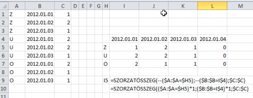

Hello,
Tisztán képletekkel számolva itt van az én megoldásom.
4 megoldás is lehet, nagyjából a hasznossági sorrendben pedig.
1. Kimutatás (Pivot): előnye, hogy automatikusan bővíti az új nevekkel, üzletekkel a kimutatást. Hátránya nagyon nincs.
2. SZORZATÖSSZEG (Sumproduct): a hosszú képletek miatt a szerkesztése rizikós
3. SZUMHATÖBB (Sumifs): hasonló mint a 2-es opció, csak Excel 2007 vagy újabbal műxik.
4. Adatbázisfüggvények (Dsum): érthetőbb képletek azonban a feltéleket külön ki kell írni.A Pivot kivételével az összes megoldásban ha egy új név/üzlet szerepel, akkor azokat kézzel fel kell venni,
a képletek gond nélkül másolhatóak.üdv.

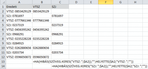

Regirck #16059 üzenetére
Hello,
Szövegfüggvényekkel át tudod alakítani az adatokat, hogy számolni tudjon vele az Excel,
pl. az E3-as cellára ez visszaadja amire szükséged van:=HAHIBA(KÖZÉP(E3;SZÖVEG.KERES("-";E3)+1;HOSSZ(E3)-SZÖVEG.KERES("-";E3))-BAL(C3;SZÖVEG.KERES("-";E3)-1);0)
Ennek a lényeg a SZÖVEG.KERES("-";E3") ami megadja hogy hanyadik karakter a kötőjel.
Ezek után már csak ki kell keresnünk ami ez után van (ezt a KÖZÉP függvénnyel tettem) és ki kell vonni belőle a kötőjel előtti értéket (a BAL függvényes részt).Szóval egy napra megvan a függvény és már csak a maradék 6 napra kell másolni és kész is vagy.
Nem másolom be ide, mivel nagyon hosszú.Azonban van egy másik javaslatom: használj makrót; egy UDF (User Defined Function) nagyon meg tudja könnyíteni a munkát. A makró elég rövid:
Function NapiOrak(Adat As Range) As Integer
Dim cella As Range
Dim Ido 'itt fogjuk tárolni a szétszedett időt
Const Elvalaszto As String * 1 = "-" 'állítható elválasztó
NapiOrak = 0
For Each cella In Adat
'ha a cella értéke OFF vagy ÜRES akkor nem számoljuk (0 óra)
If cella.Value <> "OFF" And cella.Value <> "" Then
'az aktuális cellát az elválasztó alapján felbontjuk
Ido = Split(cella, Elvalaszto)
'halmozzuk a számolt órákat, a felbontott idő felső és alsó értékét vesszük csak

Hello,
A SZORZATÖSSZEG (SUMPRODUCT) fügvénnyel tudod ezt megoldani. Az I5-be ezt írd:
=SZORZATÖSSZEG(($A:$A=$H5)*1;($B:$B=I$4)*1;$C:$C)..vagy ha vérprofiként másoknak is akarsz imponálni, akkor ezt:
=SZORZATÖSSZEG(--($A:$A=$H5);--($B:$B=I$4);$C:$C)Az egyedüli "hátránya", hogy akkor is nullát kapsz ha az adott kombináció nincs az oszlopban.

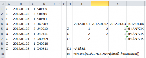

A másik megoldás a fenti hátrányt kiküszöböli, de kell hozzá egy plusz oszlop (amit akár el is rejthetsz).
A megoldás vmelyik keresés (FKERES vagy HOL.VAN) függvény használata, azonban ezek csak 1 feltétel szerint tudnak keresni, ezért a keresési feltételeket össze kell vonnod egy külön oszlopban.
pl. a D-oszlopban egy egyszerű összefűzése az A és B oszlopoknak megteszi.
Erre a keresési feltételre lehet már pl. egy HOL.VAN (MATCH) függvényt tenni és az eredményt INDEX vagy ELTOLÁS (OFFSET) függvénnyel kirakni.
=INDEX($C:$C;HOL.VAN($H5&I$4;$D:$D;0))Itt már menni fog, hogy azon kombinációk amelyek nem szerepelnek ott a #HIÁNYZIK (#N/A) értéket kapod, ezt pedig már tudod formázni a HAHIBA (IFERROR) vagy hasonló függvényekkel.
