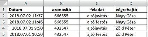

oke
Szerintem a dátumommal van gond. Ugyanis azt egy másik oszlopból képeztem le az eredeti táblámban, mivel az évet órát, percet, másodpercet is tartalmaz, nekem pedig csak a hónap nap kell. Lehet ezt kellene máshogy megoldanom. Most így működik:
2018.08.29 18:47:37 --> ebből ezzel a függvénnyel nyerem ki: a hónap.napot:
=TNÉV(SZÖVEG(C2;"hh.nn"))
Valószínűleg ezt nem tudja értelmezni, viszont van egy kimutatásom belőle, ami napon belül összesíti az adatokat, így kell ez a formátum.
oke

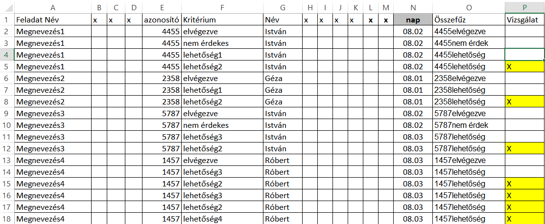

Úgy tűnik mégsem működik tökéletesen, ha az egyik azonosító egy másik napon is szerepel, akkor annál is berakja az X-et mellé, hiába van csak esetleg egy belőle azon a napon.
A sárgával jelzett sorból másoltam be egyet az utolsó sorba, és megjelölte, holott üresnek kellene lennie.
Mi lehet a gond? -

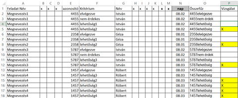

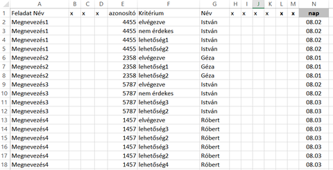

Számomra egy elég összetett kérdéskörre kellen segítség. Adott a lenti excel, mely folyamatosan bővül. A Duplikációkat akarom elkerülni.Valahogy meg kellene jelölnöm egy új oszlopba bizonyos feltétel szerint az egyezőségeket, hogy utána kimutatásban szűrni tudjam.
Nagyjából ilyen adatok vannak, ahol X van az oszlopnál ott nincs erre a példára vonatkozó releváns adat
Arra lenne szükségem, ha egy "azonosítóból" több is van és azok közül valamelyikben szerepel a kritérium oszlopban az „elvégezve” szó, akkor a többi azonos azonosítóval rendelkező közül csak egynél jelölje meg az utolsó oszlopban a sort mondjuk egy x-el. És csak azok közül, ahol a „lehetőség 1-6” megnevezés van. A „nem érdekes”-t ne figyelje.Illetve még azt is figyelni kellene, hogy azonos napon történjen.
Próbálkoztam összefűzéssel, de az nem működik, mivel az egyik sorban lehetőség1, a másikban lehetőség2 vagy 3 stb. szerepel, tehát nem azonos. -

Van egy kb 500 000 soros excelem. Az "A" oszlopban vannak azonosítók, itt kellene megtalálnom, megjelölnöm az azonosokat. Próbálkoztam a feltételes formázás/ismétlődő értékek kijelölése-vel, ami megfelelne a célnak, de már maga az fél óra volt, mire végigfutott. Viszont ha rá akarnék szűrni a színre csak gondolkozik, 1 óra alatt sem dobja fel a választás lehetőséget. Nagyon megfekteti a rendszert. Nincs erre valami más megoldás, makró?

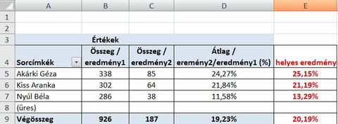

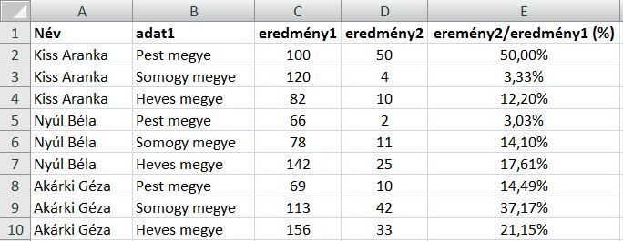

Egy Pivotban kérném a segítségeteket, nem jövök rá a megoldásra. Az alábbi példa excelről lenne szó:
Itt a hozzá tartozó kimutatás:
Mint látszik a kimutatásban szeretném összesíteni a nevekhez tartozó eredmény1 és az eredmény2 oszlopokat, és az így kapott eredményből a eredmény2/eredmény1 százalékos értékét megkapni.
Jelenleg viszont a nevekhez tartozó sorokban szereplő %-os számok átlagát számolja. Tehát az első képen Kis Aranka három sorában szereplő 50%, 3,33% és 12,20% átlagát, ami 21,84%.
A helyes eredmény a kimutatás kép "E" oszlopban látszik, ami Kis Aranka esetében 25,15%.
Így, kimutatás mellé meg tudom oldani, de az kellene, hogy a kimutatásban jelenjen meg ez az eredmény. -

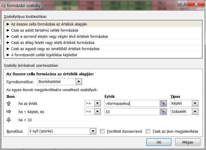

Office 365 excelénél lehet valahogy bővíteni/letölteni a jelenlegi ikonkészletet a feltételes formázásnál?
Növekedés/csökkenés irányát szeretném színes nyilakkal jelölni. Viszont piros lefele nyíl választható ki jelenleg a csökkenésre, de nekem zöld színű lefele mutató nyílra lenne szükségem ilyenkor és pirosra felfelé. -

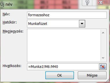

Már annyi is elég lenne, ha azonos munkafüzetbe meg lehetne oldani a nyíllal való jelölést:
Így kellene az összehasonlítás
B6 --> M6 ---> B6-ba kerüljön a nyíl
B7 --> M7---> B7-be kerüljön a nyíl
B40 --> M40Illetve
C6 --> N6
C7 --> N7
C40 --> N40Sajnos az nem működik, hogy megcsinálom 1x feltételes formázással, majd formátumot választok. Nem enged relatív hivatkozást. Megpróbáltam név megadással "átverni", kijelöltem a M6-M40-ig a cellákat, Az abszolút hivatkozást átállítottam relatívra és feltételes formázásnál képletként behívtam, úgy tűnt működik is, de a nyilak össze vissza vannak, ha valahova belekattintok, átállítódnak

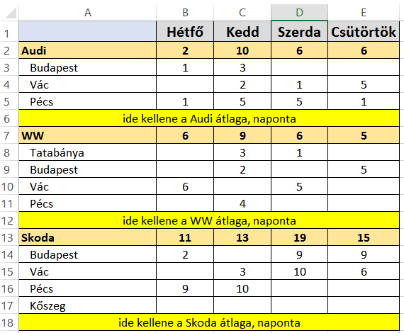

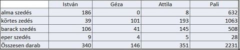

Van egy kimutatásom, melyekben darabot számolok. Viszont jó lenne, a soronként az összesítésnél az alatta lévő számok átlagát számolná, nem a darabok összegét.
Csatolom a képet, mire gondolok. A 7-es sor bekarikázott darabszám összege helyett az alatta lévő 8-13 sor átlaga érdekelne. Az egész kimutatásra vonatkozóan. Megoldható?Illetve hogy tudnám ezt a kimutatás adatait átmásolni úgy, hogy már ne kimutatásként kezelje, de a lenyitási lehetőség megmaradjon? Készítek ugyanis grafikont belőle és fontos, hogy az "egység/blokk" megmaradjon.

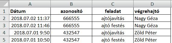

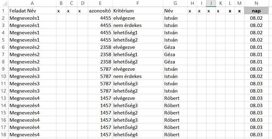

Van egy kb 100 000 soros táblám, melyet folyamatosan, néhány naponta töltök, manuálisan.
Ebben a táblában az „E” oszlopban van egy azonosító, az „N” oszlopban pedig egy dátum, hónap/nap (pl.: 01.02) formátumban.
Azt szeretném – makróval, függvénnyel, bárhogy - hogy ha egy azonosítóból több azonos szerepel egy adott napon, akkor ezeknél a soroknál betű legyen piros vagy sorokat emelje ki sárgával.Erre gondolok, látszik, hogy a 7.a 10. és a 11. sor azonosítója megegyezik, de csak a 10 és a 11-es sor kerülne "átszínezésre", mert azok esnek egyazon napra. Illetve a 3., 4. és a 16.17 sor színeződne át.

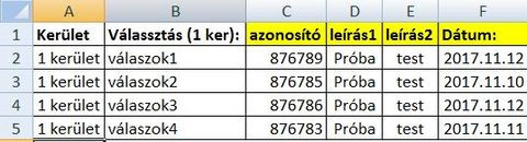

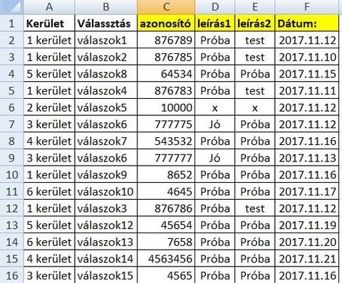

Egy google űrlap alapján töltött excel "kezelhetőségénben" kérném a segítségeteket.
Az űrlap így működik1 lap: 6 választási lehetőség van, attól függően mi lesz kiválasztva, úgy ugrik a 2-7 lapra, a választott érték letárolódik.
2-7 lap: itt kb 1-15 választási lehetőség van, a kiválasztott érték letárolódik az excelben maj megy az utolsó lapra mindegyik esetén
8. lap: Itt négy választandó, töltendő érték van kötelezően, ezek is letárolódnakÍgy néz ki az ebből keletkezett excel:
Azt szeretném valami kimutatással vagy makróval átláthatóvá tenni. Ha valaki az 1. kerületet választja ki, akkor az ahhoz tartozó oszlop látszódjon, illetve az utolsó négy oszlop. Az első és üres oszlopok, illetve az üres oszlopok nem kellenek. Nem tudom milyen lehetőség van a googles excelnél, ha kell lementve másik excelbe (2007).
Valahogy így gondoltam:Ha egy lépésben mind a 6 kerülethez megoldható, az még jobb lenne, persze a 2. oszlopnál így az oszlop nevét is át kellene írni egységesre:

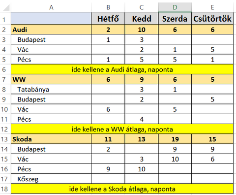

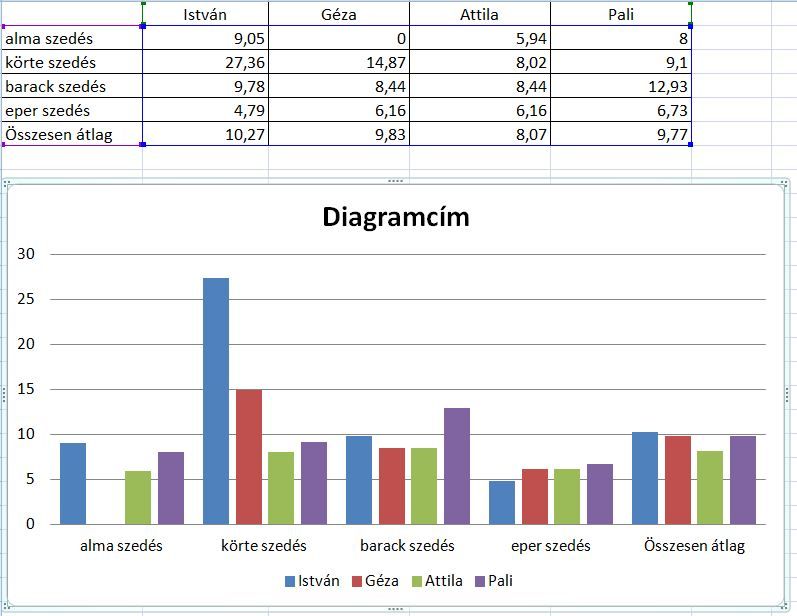

Adott egy egyszerű táblázat, mely átlagokat tartalmaz és az alábbi grafikon készült belőle:
Van egy másik ugyan ilyen táblázat, melyben a darabszámok vannak, amiből a fenti átlagok keletkeztek.
Hogy tudnám ezeket a számokat megjeleníteni a grafikon oszlopain, hogy lehessen látni, az adott átlag szám hány darabból jött össze?Excel 2003

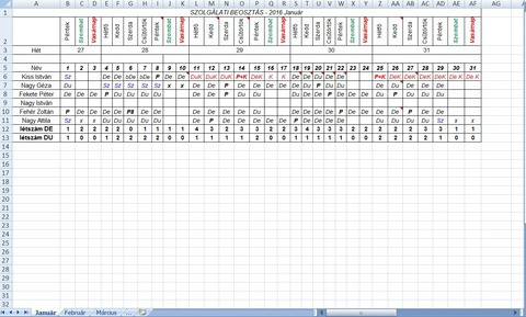

Több szolgálati beosztást használunk excelben, ezekből kellene készítenem egy olyan közöset is, ahol egyben is látszana mindenki. Maga az adatok módosítása továbbra is a külön szolgálati exceleken történne.
A jelenlegi táblázatok majdnem egységesek. Felépítésük hasonló:
Az oszlopban vannak a nevek, az 5, sorban a napi dátumok egy hónapra vonatkozóan, ezek metszeténél pedig az, hogy dolgozik e a kolléga az adott napon, délutános, délelőttös stb. Minden hónap külön fülön van, a fenti adatokkal
Hogy lehetne ezt egyszerűen megoldani? Próbálkoztam azzal, hogy sima egyenlőségjellel hivatkoztam a másik excel adott cellájára, de ha valamit variáltak az eredeti excelen, akkor borult minden.
Itt egy példa kép, Márciusig látszanak a fülek, de egész évre vonatkozik:Excel 2007

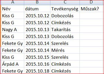

Van két táblázatom, az egyik egy munkabeosztás, a másik egy "tevékenység" táblázat. A munkabeosztás tartalmazza az alkalmazottak neveit, dátumokat napra bontva, illetve azt, hogy az adott napon délelőttös vagy délutános. A másik tábla tartalmazza az egyes alkalmazottak tevékenységeit naponta. Egynap több mindent is végezhet. Ebbe a táblába szererném berakni a munkabeosztás táblából, hogy az adott napon, amikor tevékenységet végezte az alkalmazott délelöttös vagy délutános volt. Ha aznap több mindent is végzett, akkor munden sorba íródjon be. Mindkét táblázatban vannak nevek és dátumok. Így néznek ki valahogy:
Munkabeosztás tábla:
Tevékenység tábla
A tevékenység tábla kb 4000 soros. A munkabeosztás havi. Hogy lehetne ezt egyszerően megoldani?
Excel 2007

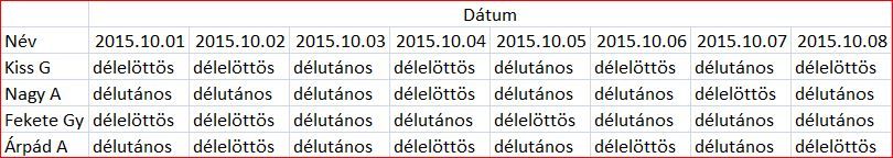

Segítség kellene órákat is tartalmazó dátumból csak az óra kinyerésére. Van az alábbi formátumú cella, ebből kellene nekem csak az óra, külön cellába, számként:
2015.02.04 16:40:04 - ebből kellene csak a 16.
Eddig bárhogy próbáltam, nem sikerült. Addig eljutottam, hogy a cellába megjelent a 16, de ha rááltam, mutatta ugyan úgy a fenti formátumot. Mivel kimutatást kellene készítenem, ezért úgy nem jó.
Excel 2007 van. -
