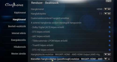

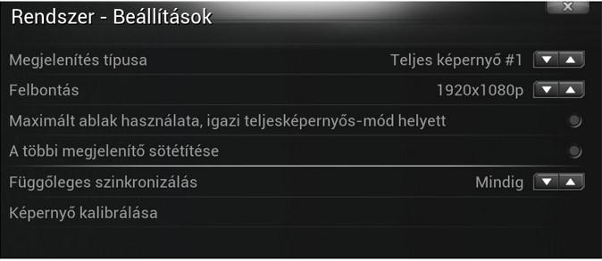

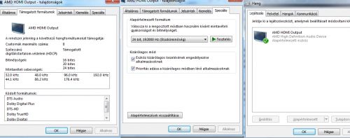

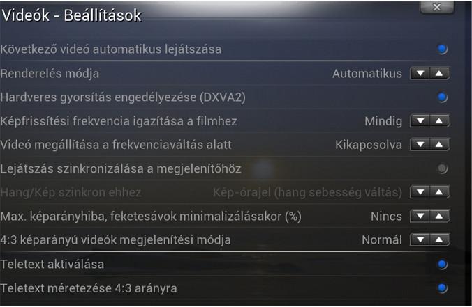

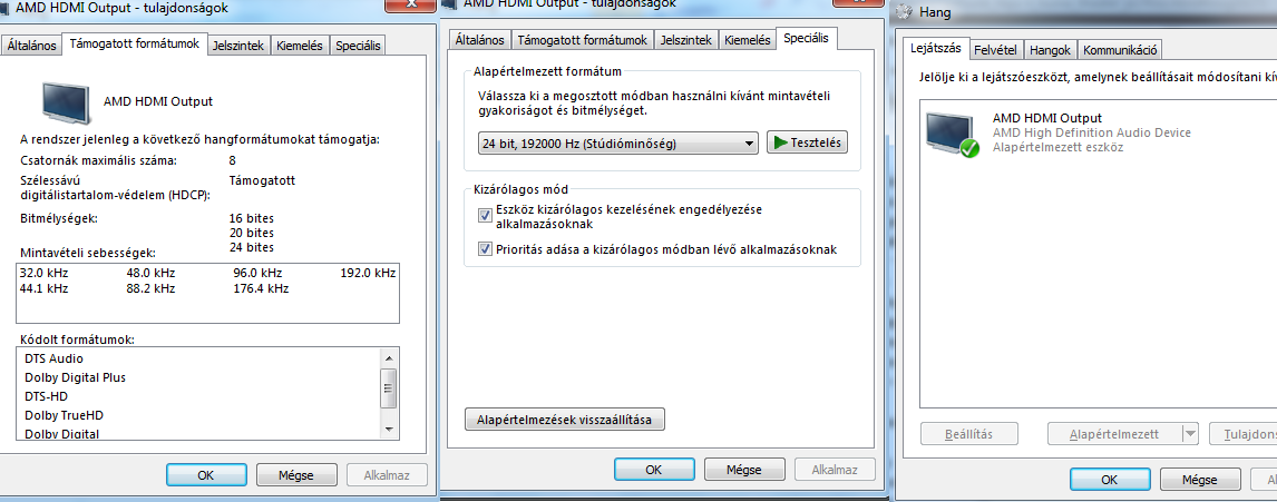

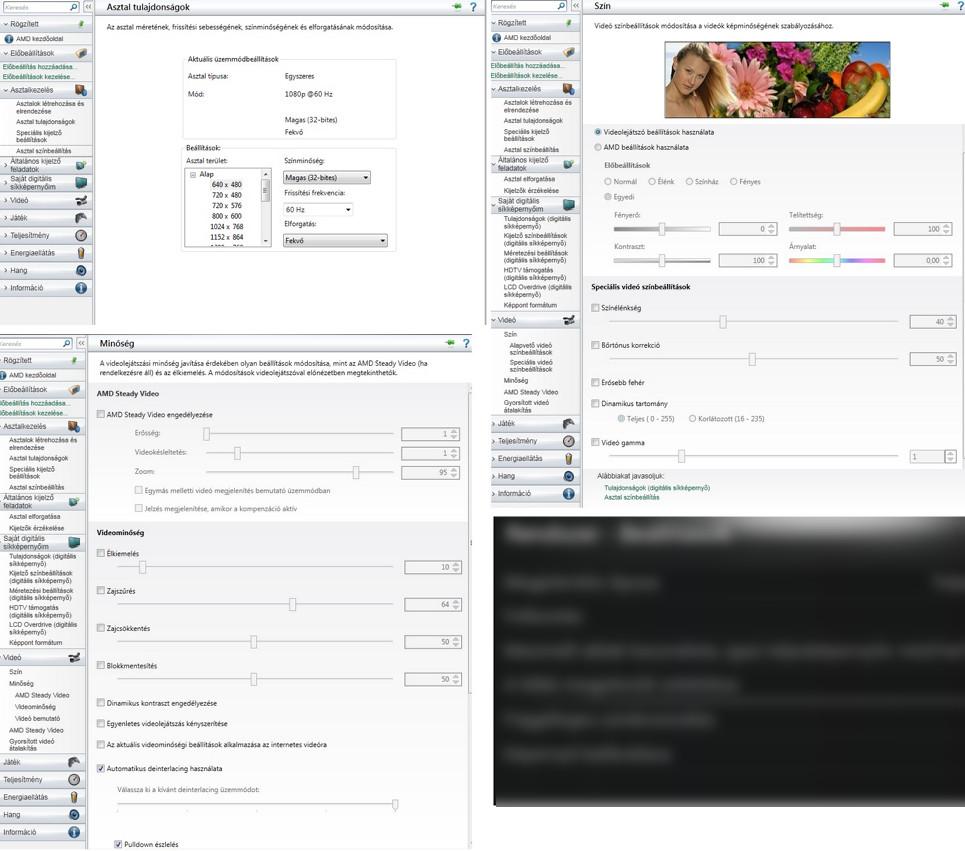

Szóval a hardveridhez mérten HTPC > HDMI > erősítő >HDMI > tévé vonalon leírom mit csinálj.
Az én "próba" HTPC-m is Brazos-szal készült, pont ugyanazzal az e350-nel, bizton állíthatom nem kell kidobnod a Popi ellenében. Win7 x64-gyel is akadás mentesen működik, frekit is vált, SSD-vel lassúnak sem nevezhető. BD50-et HD hanggal 10-30% cpu használattal kisujjból kirázza. Azért ajánlottam Trinity-t mielőtt belekezdtél, mert a Brazos alatt esély sem volt madVR és hasonló renderer használatára, ahhoz kevés a proci, így egy ilyen konfiggal XBMC marad a lejátszó, amivel persze nincs különösebb probléma, főleg Full HD mellett.
Szóval 1.80 UEFI felrak. AHCI beállít SSD-hez. Mivel HDMI kijárt kell bitstream-hez, ezért a Realtek alaplapira nincs szükség, a szoftverére sem. Az UEFI-ben lesz 2 opció: HDMI audio, és HD Audio. Utóbbit tiltsd le, nincs rá szükség, Realtek audio drivert sem telepítünk. Előbbi kell az AMD HDMI kijárathoz, melynek driverét a Catalyst 13.1-gyel egyben feltelepíted. A Windows-ban így látod majd:
Driverekből szinte el is felejtheted az Asrock oldalát. Alaplaphoz elég az AMD chipset driver, mely nekem feltelepítette a Samsung SSD-hez az a AHCI drivert is. Catalyst 13.1 értelemszerű, kipipálva a HDMI driverrel. LAN driver mehet Asrock oldalról is, másra nincs szükség. Szoftver oldalon az Asrock X Fast USB még sokat segíthet, ahogy UEFI-ben kapcsold be a Fast Boot opciót, ezzel kb 25mp lesz a boot idő SSD-vel, USB tuninggal pedig a külső HDD-re történő másolás lesz, lehet nagyon gyors.

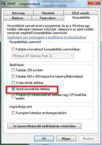

Majd jöhet az XBMC 12 végleges. Most köv a legfontosabb, finomhangolni kell XBMC mellett a Catalyst beállításokat is. Első nekifutásra kapcsolj ki minden képjavítót, amit találsz. mellékelek egy képet miként csináld, ahogy az XBMC-t is így kell beállítanod a helyes képarányhoz, freki váltáshoz, HDMI bitstream-hez WASAPI kimenettel. Különösen ügyelj hol találsz pöttyöt, illetve hol nem.
Majdnem készen vagyunk, annyi a dolgod, hogy az XBMC parancsikonján állítsd be, hogy induláskor kapcsolja ki az Aero felületet.
