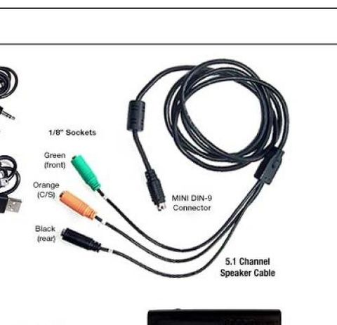

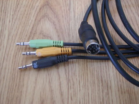

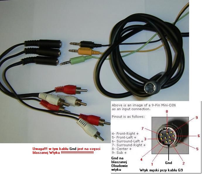

Ez volt a kérdés, vagy a kérés, erre válaszoltam. Ha jó neki az RCA, akkor úgyis azt fogja használni, mert lényegesen egyszerűbb, minden tekintetben.
#48613632
a-a
Tényleg van ilyen kábel, de hogy hol lehet beszerezni, az más kérdés. Sajnos arról fogalmam sincs.
Ha van kedved keresgélni, akkor a csatlakozó neve DIN csatlakozó, annyi PIN-es, ahány tüske belemegy, vagyis, ahány lyuk van rajta.szerk: Esetleg ez még segíthet. Kis kézügyességgel önállóan megoldható
Meg persze egy forrasztópáka segítségével.
