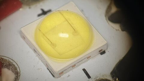

Ez a led korong hátulja
ZozzV6
Osram H9GP led az de a hűtő felület közös a pozitív pólusával így spéci csillagot is igényelne plusz olyan magas a nyitófeszültsége hogy direkt drive-ban akkuró 1,5A áramnál nem eszik többet és alig 300-400 lumen környéke jön ki ott belőle.
