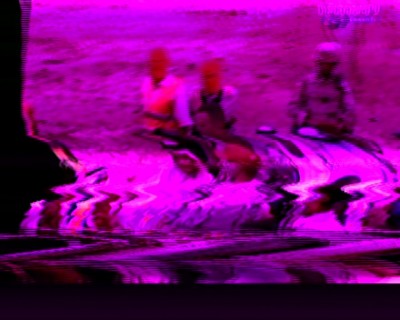

SCART-ot szerettem volna átalakítani komponensé, amit a tvtuner-be dugnék be, de valami baki van:
A következő eszközeim vannak:
- Leadtek DVR3100 H
- GCR 370CX beltéri (digitális T-KÁBEL)
- Hama YUV kábel
- Hama SCART-YUV átalakítóA kábel és a SCART átalakító az igényesebb fajtából, darabja 4-5E volt, aranyozott csatlakozók, kézbevéve is minőségínek tűnik, nehezek, stb.
Mi lehet a probléma?
