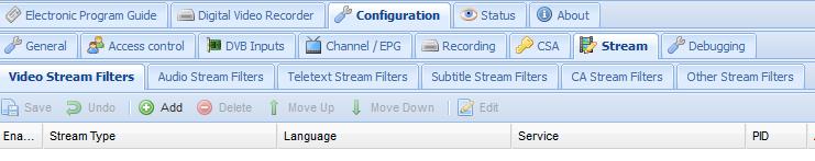

Amit még észrevettem, hogy a betallózott csatornaikonokat nem küldi tovább a klienseknek, csak a csatorna csoportok ikonjait, valamint az alapértelmezett magyar hangot se mindig találja el. Igazából egyik se hatalmas probléma, számomra már az pozitívum, hogy nem csúszik a hang és nem szemetelődik a kép.
