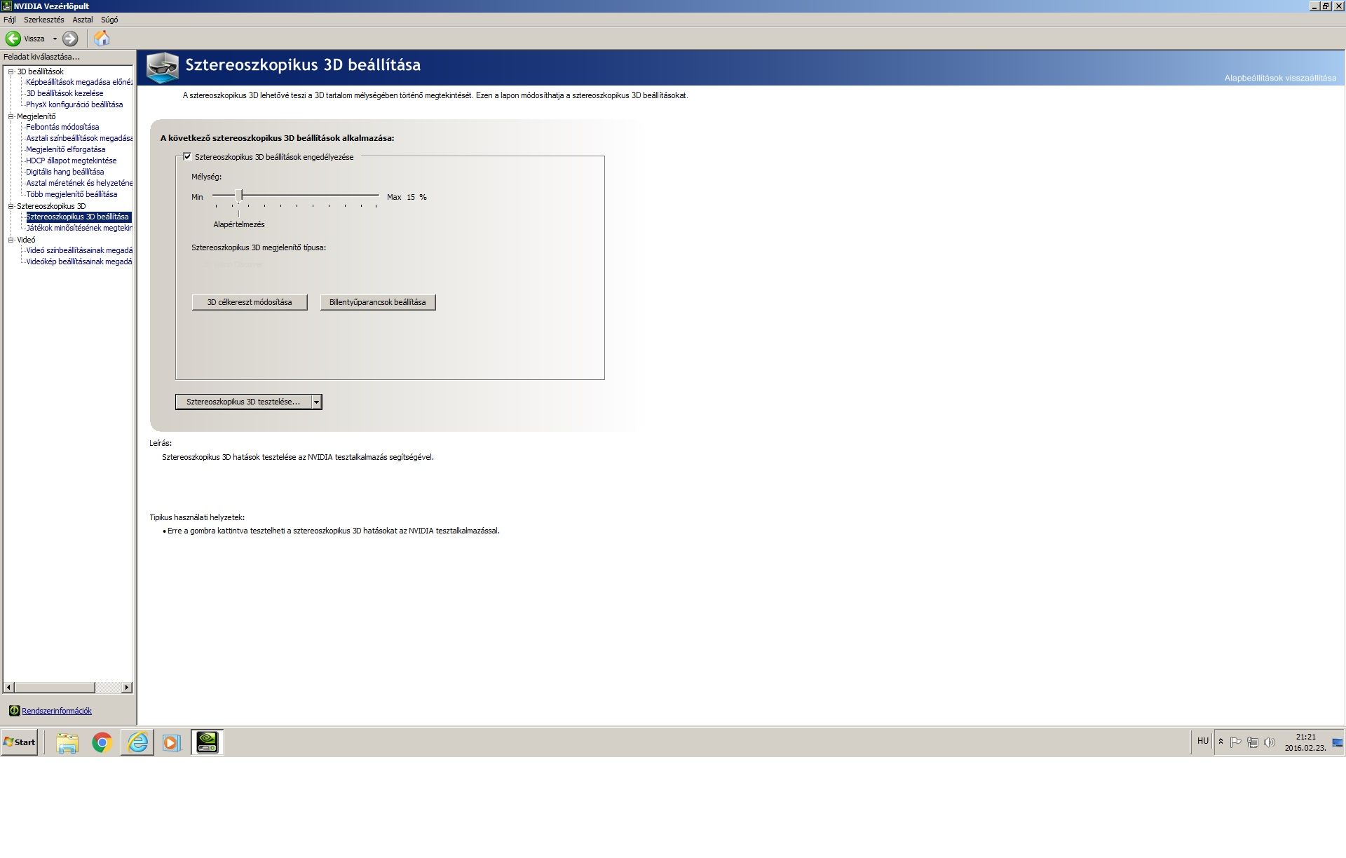

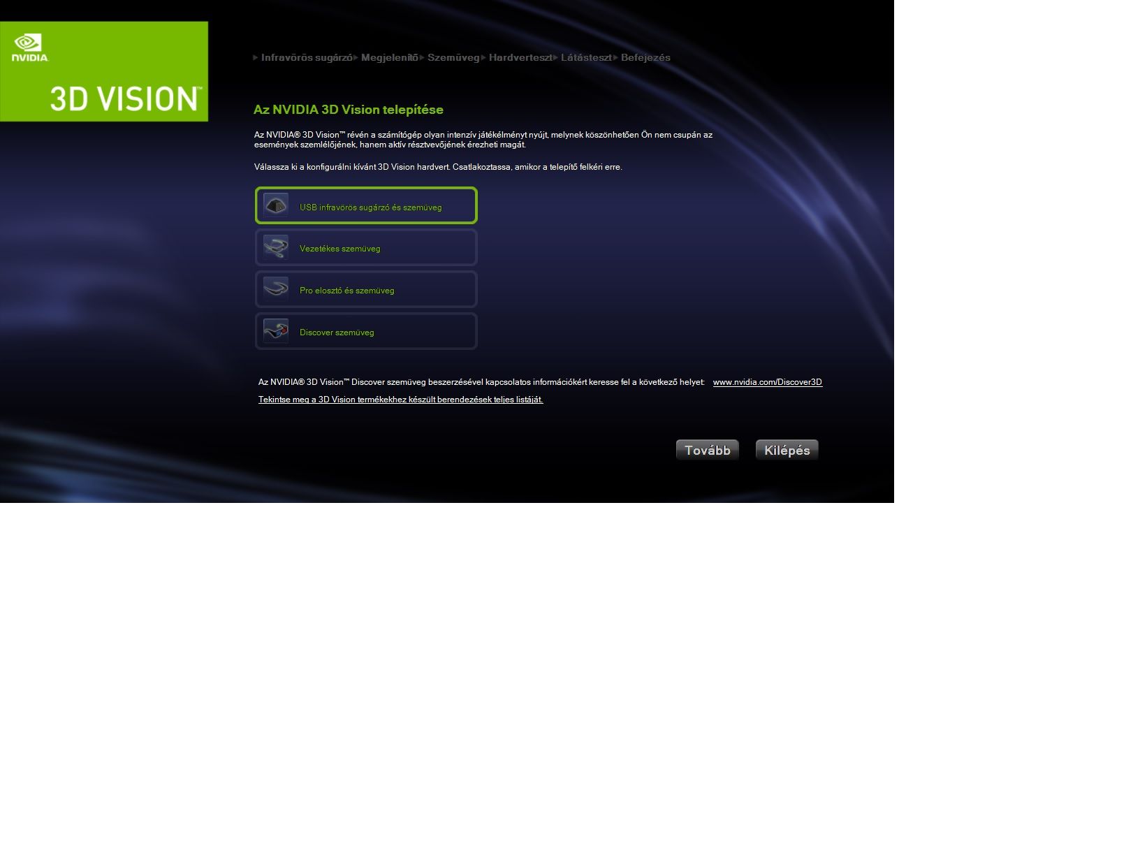

patroly61
kipróbáltam mind a hármat a sztereoszkópikus 3d tesztelése :ennél bead egy mozgó 3d nvidia logót
másik :beállításvarázsló futtatása ott viszont a dlp szemüveget nem lehet kiválasztani
harmadik :orvosikép teszt futtatása. A projektor átkapcsol 1280x720 120Hz váltakozó képkockára a 3d-t egyiknél sem látni a szemüveggel.
