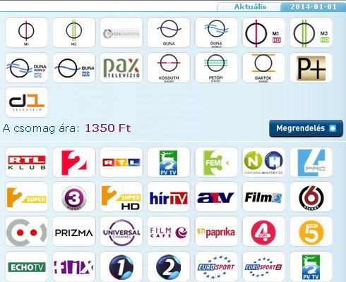

Köszönöm. Megtaláltam, sőt már a digitálisban is, és már látom nálunk (Tatabánya) is. Itt csak a digitálisban lesz és ott sem az alap csomagban. Így akkor erről lemaradunk...
A "közszolgálati" televízió csatornája lévén azt hittem - én balga -, hogy majd ingyenes lesz és így az analóg alapcsomagokba kerül. Erős a gyanúm, hogy a potenciális közönség java része így nem tudja nézni. -

Bp analóg Digi csomag alulról a második sor, és annak a közepén. Simán m3, nincs kör+hullám/vonal a logóban. A Pax és a TV5 között.

Nézd meg a linket amit kb3-órával ezelőtt tettem ki.Ennél jobban nem tudom meghatározni M3 görgesd le az aljáig a 2014-gombra kattintva

Budapesten valóban írja az M3-at, de itt vadkeleten, Nyíregyházán nem. Bár ez még változhat. Engem nem érint, mert nálam digitális van, de anyámék szívesen néznék az M3-at, de náluk csak analóg vételre van lehetőség, régebbi tévék miatt. Emiatt meg nem hinném, hogy beltérit rendelnének. -
