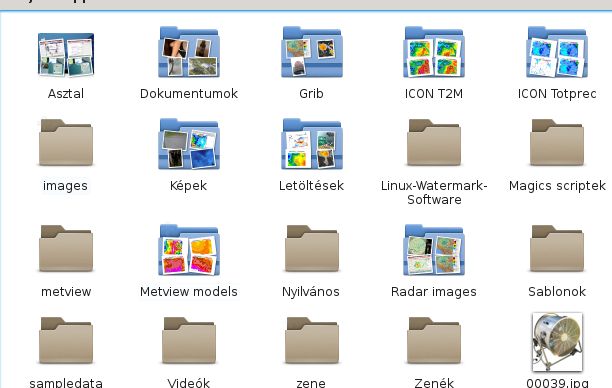

Ikontémát cseréltem, de némelyik könyvtár maradt KDE Oxygen szinben, a gépújraindítás nem segít. -
