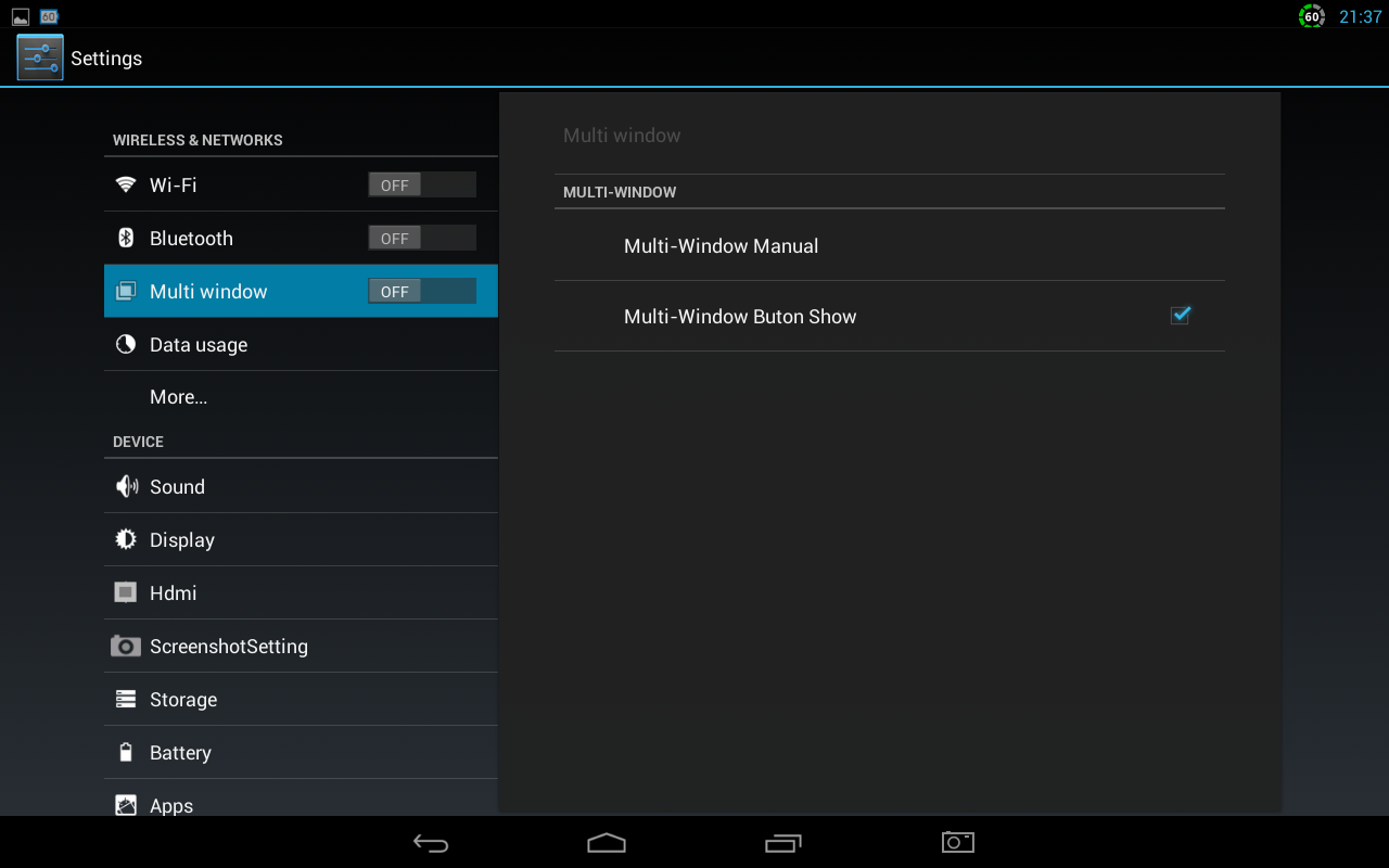

vlevi
geloczigeri #381 üzenetére
Én nem tudok váltani az alkalmazások között, ha a multi window nincs bekapcsolva. Próbálgattam egy ideig, de végül arra jutottam, hogy egyelőre nekem ez a multiwindow nekem több nyűg, mint előny. Néha rányomogattam (többnyire véletlenül), és nem bírtam belőle kilépni.
De ha a multiwindow-t kikapcsolom, akkor nem megy a recent apps.
Ezért visszaraktam a legutolsó teszt verziót. -
vlevi
wyattthoearp #375 üzenetére
Felraktam, de egyetlen dolog nagyon bosszantó volt. A task váltó gombra nem vált az alkalmazások között, mindíg az előzőre megy vissza. A multiwindow ki van kapcsolva.
Ezért inkább visszaraktam az előzőt.
És itt jött elő, hogy érdemes volt az arctablet féle cwm recovery-s ROM-ot használnom. ROM csere előtt lementettem CWM-el a rendszert, természetesen az SD kártyát átmásoltam PC-re. Amikor az új ROM nem teccett, az SD-t visszamásoltam, CWM recoveryben megnyomtam a restore-t, és 5 perc múlva tudtam használni a régi rendszert. -
