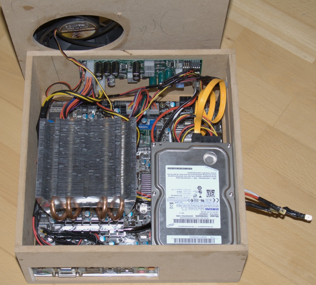

Valaki tudna nekem segíteni, hogy core I5-530 alulfeszeléséhez milyen (lehetőleg micro atx vagy mini-ITX mégjobb) alaplapot érdemes venni, amiben jópár tizedvoltal levihető a feszültség 1volt alá ?
Jelenleg egy phenom II x4 600e procim 0.825v-on megy 1.2ghz-en egy msi 785gm-e65 alaplapban és teljes terhelésen 28w-ot fogyaszt a rendszer üresjáratban 22w-ot.
Május elején tervezek egy laptop winyot venni bele a samsungHD80hd helyett és a scythe ultrakaze 7.2w os ventit is egy takarékosabb,lasabbra cserélni, így remélhetőleg 15/25-ra esik a üres/terhelt fogyasztás.
Ezt a rendszert cserélném le egy alulfeszelt I5-530-ra ha ez kevesebbet fogyasztana.Esetleg valakinek van tapasztalata 32nm-es proci alulfeszelésével,?

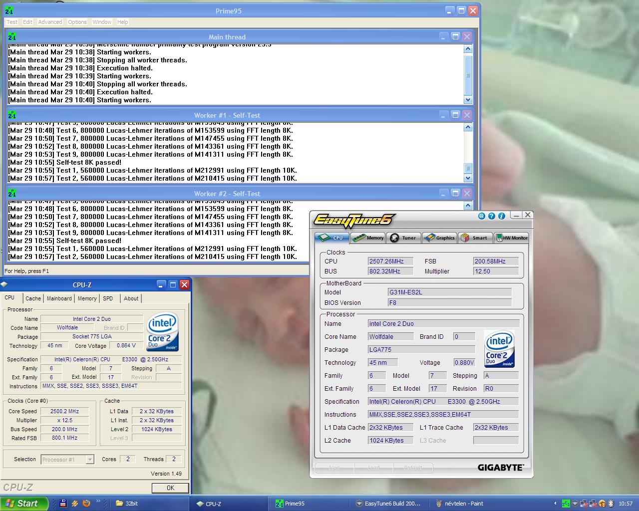

Összeraktam letöltő-csetelő gépet, mondván ez mehet egész nap. Gigabyet G31-es lap, Intel Celeron E3200, 2x1 Gb Kingstone, 1 Hdd, proci 0.96V Prime95 egy órát futott, proci hőmérséglete 2.4 GHz-en nem ment 29 fok fölé. Idle 45 W-ot fogyaszt, konnektorból mérve, egy Hippro beles 380-as CoolerMaster táppal.

Én is megpróbálkoztam az alulfeszeléssel. Ez lett az eredmény.
Alaplap: Gigabyte EP31-DS3L.
Hűtés: víz
