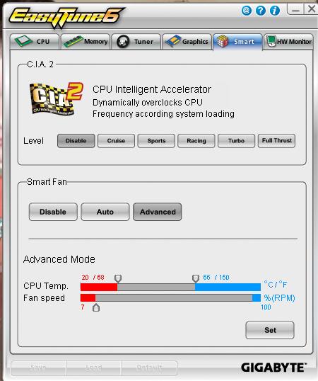

Hát nekem giga lapom van és azt írják csak annál jó, de én az Easy Tune 6 programmal szépen be tudtam állítani.
7%-ra van állítva a venti kezdésnek 1100-at forog így és 28C°.

Ott valami gebasz van. Az én konfigommal 3.8-ra húzva a proci 29C°alapon(1100-as fordulat mellett). Terhelve még nem sikerült 50 fölé vinni. Egyébként giga lapokon az easy tune progival lehet beállítani, de neked a melegedéssel van a gond, ahogy olvastam privátban. Tehát elsősorban azt kellene megoldani és utána a venti vezérlés az egyszerű.
Easy Tune 6 nitt tudod beállítani és utána ki is kapcsolhatod az easy tunet, mert utána szabályozza a következő kikapcsolásig:

Én easy tune-al állítottam be. (mondjuk az csak giga lapokon működik, ha jól tudom) és 900-ra lőttem be, de 1.1-en pörög alapon.

Kicseréltem az E8500-ös(3.8-on fut fesz emelés nélkül) gyári hűtőjét egy TX3-ra.
Idle 29°C 1700-as fordulaton. Load (everestes tesztel) 46°C 2300-as fordulaton.
A kérdésem a következő, hogyan lehetne leszabályozni a ventit, hogy terheletlenül kb. 1000-1200-at forogjon?
