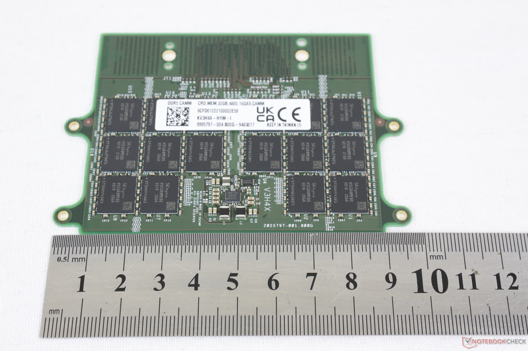

Meg is lep, hogy önként eldobják a jó kifogást a RAM beforrasztásra, pont a notebook eladásokban erősen érdekelt Dell kezdeményezésére. (Persze aztán lehet, hogy csak valami nagyon prémium/workstation kategóriában fognak CAMM-ot használni, a többi meg kategóriában beforrasztják, aztán max. beszól pár szakmai oldal, amit a célközönség úgy sem olvas.)
Kotomicuki
Gondolom a züzleti élet szereplőit "az alaplapok dizájnját is egyszerűsíti, ami végeredményben költségcsökkentő hatással jár" kitétel hozza lázba, de engem az érdekelne, hogy erre épül-e majdan az ennek előnyeit kihasználó, pl. kétcsatornás APU-val, hagyományos, all-in-one laptop é-e, hogy végre az ecceri felhasználó is közelebb érezhesse magához a XXI. század eljövetelét...
Ez nagyon jól hangzik, mert sok laptopok LPDDR5 / LPDDR5X memóriát használ (főleg AMD), ami csak forrasztott lehet. Így viszont végre lehetnek modulosak, remélem használni is fogják.
ddekany
Amúgy ez két channel - a képen kb. vízszintes helykihagyásos felosztás két fele egy-egy channel. Szóval egyetlen modul a dual channel. De JEDEC azt írja, lehet "stacked" is a dual channel, de nem világos nekem, ez hogyan nézne ki (pl. lesz kapható olyan RAM modul, amin csak egy channeles csatlakozó van?):
"By splitting the dual-channel CAMM connector lengthwise into two single-channel CAMM connectors, each connector half can elevate the CAMM to a different level. The original CAMM supports two DDR5 memory channels in one connector, while the stackable CAMMs support one DDR5 memory channel per connector."
koby11h
Igen, erre gondoltam, de ez még talán a szabványosítás előtt volt, vagy első verzió, már nem emlékszem pontosan.
Ezért is szeretnék látni egy 16 és egy 128 GB-os végleges LPCAMM2-t, hogy hogy néz ki beépítve.
Az mondjuk örvendetes, hogy 16 GB a legkisebb kapacitás, de még mindig kérdéses lesz majd az ára.
De otthonra mondjuk el tudok képzelni 4-5 év múlva ilyen használt üzletit -
Fücsök007
Egy darabig még lesznek so-dimm modulok, de 5600MT/s a csúcs 2 modullal. Ahova 64GB nem elég, vagy nagyon magas MT/s kell IGPU miatt, oda már a legjobb HyperX modulok sem elegek. Mire megjelenik az asztali DDR6, addigra a so-dimm foglalat már a múlté lesz az említett korlátai miatt. A camm bármelyik formában elfogadható ha egyszerűen cserélhető.
koby11h
Jobban néz ki mint a korábbi CAMM modul (talán Dell). Jó lenne látni laptopban hogy mutat, mennyire szerelhető. Mondjuk a forrasztott lesz a legelterjedtebb, de azért ez is egy reménysugár!
