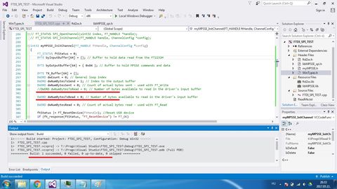

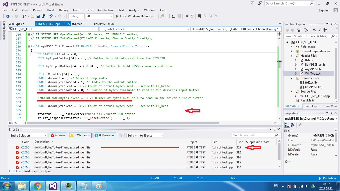

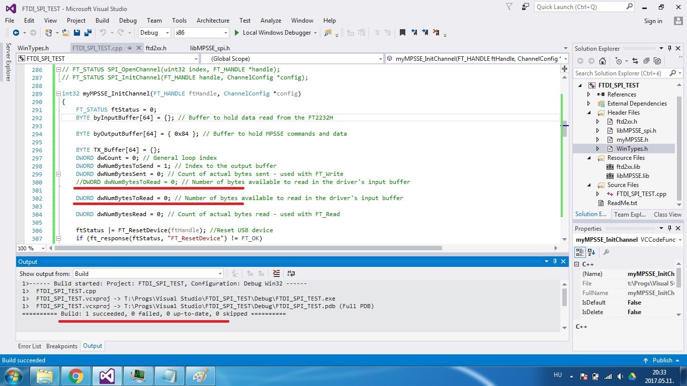

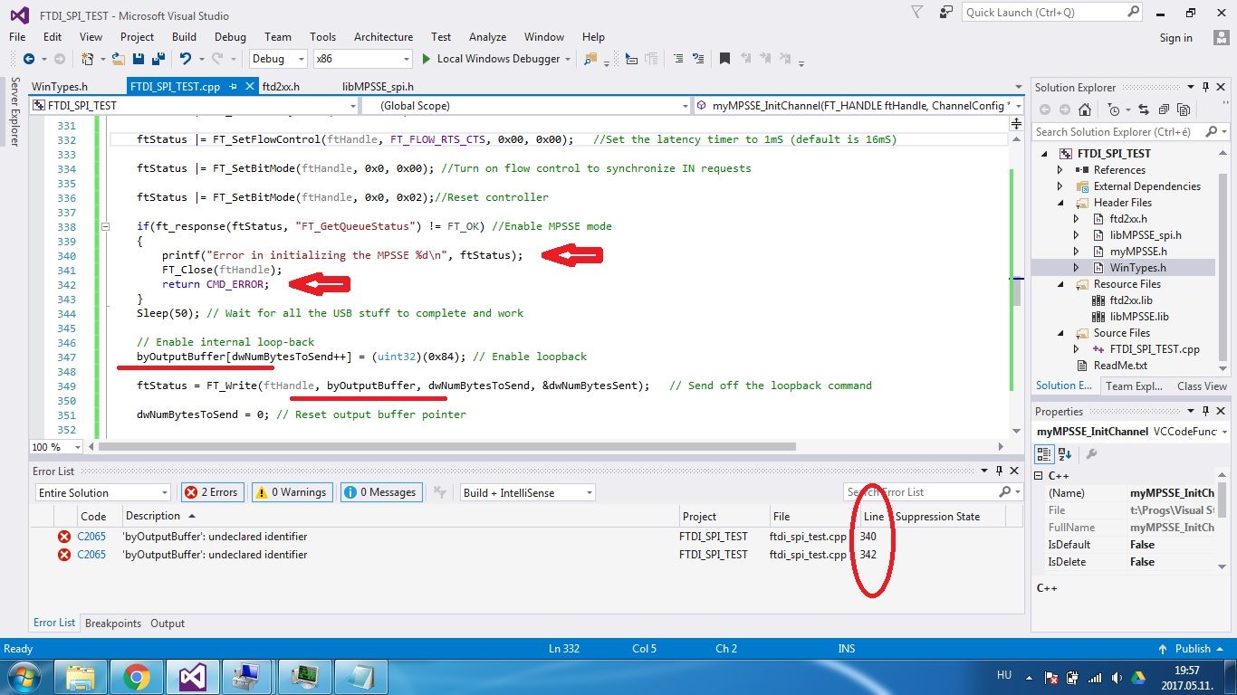

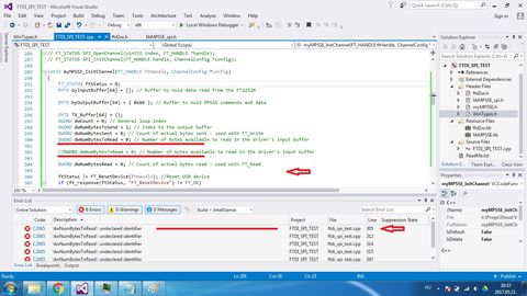

A Visual Studio 2015-el (c++-ban irt kód) akadt egy kis gondom...
A kódot egy chip (FT2232H) "Application Note"-jából másoltam, ill. módosítom saját feladatomhoz.
A képen található a hiba amivel nem tudok mit kezdeni.Fordításkor azt a hibát kapom, hogy: 'byOutputBuffer': undeclared identifier
A 340, ill. a 342-es sorban is...
1. - az adott változó nem s abban a sorokban található
2. - a funkció elején ott virít a változó (létezik) (lentebbi két képen látható)Érdekesség:
Egy másik változóval is volt(van) ilyen problémám. Annak a "megoldása" az volt, hogy kikommenteltem //-el a változót, majd 2 sorral lentebb beillesztettem és így már megy is... (de hogy, mitől...???)
Képekben:
Hibás kód:
Működő kód:Ez valami VS'15 bug lenne?
