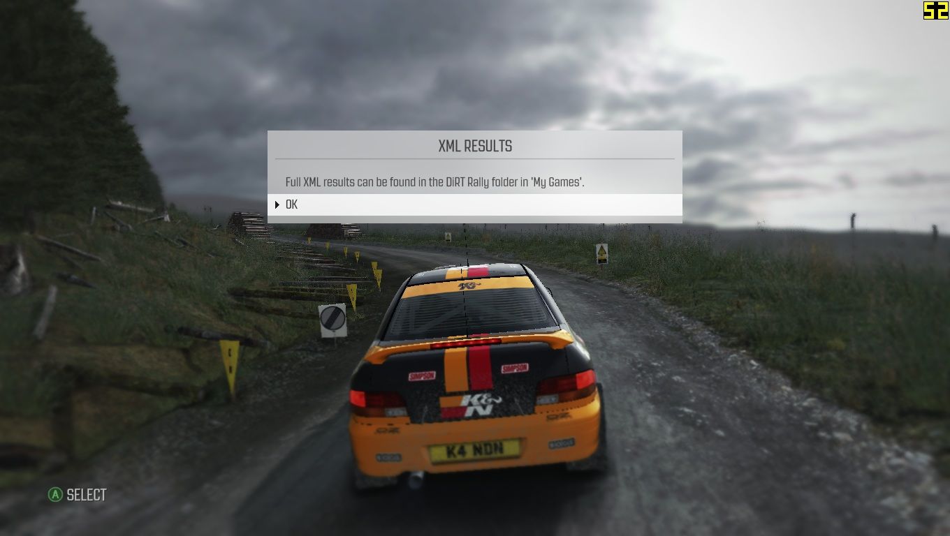

Most húztam egy kicsit a HD5850-en 870 mhz 1,1 volton 3dmark és dirt rally alatt nyertem átlagban 6 fps-t,de GTA 5 az rosszabbul fut húzva mint a gyári értékeken, erre van valakinek valami ötlete hogy mitől van?
