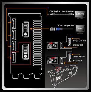

Intel core33 #42507 üzenetére
Azt nézd meg hogy a dvi-okon rajta legyen az analóg tüske mert ha nincs akkor arra konverter elektronika nélkül analógot nem lehet rákötni...
Mostanában ezzel megy a szívatás, dvi -d raknak csak a kártyákra.
A pirossal jelzettek az analóg tüskék: -
