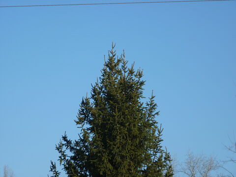

Remélem nem dobtok ki a topikból ezzel a kérdéssel, de nem tudom hol lenne jobb helye. Mitől van az, hogy egy Panasonic FZ38 szebb színeket tud előállítani, mint egy Canon 30D?
Egy Panasonic FZ38-am van itthon, amivel bárhová is indulok, tudom, hogy 90% eséllyel fogok egy olyan képet készíteni, ami "szép" (a gép korlátait figyelembe véve). Emelett van itthon egy Canon 30D is, amivel ugyanerre csak 10%-20%-ot adnék. Oké, nem vagyok egy Lightroom profi, de még RAW-ból, utómunkával se tudok olyan színeket kihozni, amit a Pana gyári JPG esetén is nevetve megcsinál bármikor.
Példa:
Panasonic FZ38 (érintetlen, gyári jpg)
Canon 30D (érintetlen, gyári jpg)
(RAW-ban is kb ugyanez a helyzet)
Ami számomra a leginkább kiugró, hogy a Panán a színek szeparációja mennyivel jobb. A fenyő zöldje élesen elkülönül az ég kékjétől. Ezzel szemben a Canonon minden egy pirosas fátyollal egybefolyik. A Panán az ég kékje is élettelibb, mégis anélkül, hogy túlszaturált lenne.
Kérdés: Ez miért lehet? Papíron a 30D-nek csont nélkül győznie kellene, de a gyakorlatban mégis a fenti eredmények köszönnek vissza az esetek többségében.
