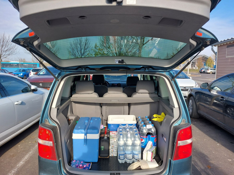

bul07
jano_77 #31322 üzenetére
Üveg nincs együtt a csomagtérajtóval, például sedan kocsik, mondjuk Mazda 3 sedan ezen videóba látható hogy felnyitja a csomagtérajtót de az hátsó üveg az fixen van
Kia vonalon meg pl Kia Cerato , videó [link]De mint mondjuk az én Touran kocsim is a csomagtér ajtóval együtt a hátsó üveg is nyílik
És hogy ez miért bonyolít a hátsó kamera beszerelésénél
Hogy hol lesz elvezetve a vezeték.
Két megoldás van
Szép esztétikus mikkor rendesen be van fűzve a vezeték a gumi átkötőbe is és úgy van hátravezetve a kábel
Az egyszerűbb de látványba esztétikába rosszabb, ha belül van felvezetve a kábel és hagyva van annyi hogy nyitásnál ne feszüljön és úgy van odatéveNa az én Touranom esetén a második egyszerűbb megoldást választottam
Ugye ha le van csukva akkor a vezeték belóg, amit meg ezen a képen tudsz megnézni [kép]
Ezen a képen pirossal bekarikázom hogy mire gondolok átkötő alatt [kép] , tehát a kábel abba bele kell húzni és úgy a hátsó ajtóban van elvezetve a kamera kábel majd a burkolat alól bújna ki
Én azért is választottam az egyszerűbbet mert egy majd 20éves kocsi esetén megbontani a kárpitokat/burkolatokat/átvezetőt már nem életbiztosítás, minden rideg/öreg és könnyen törik, vagy nem olyan rugalmas már és nem fog rendesen tömíteni, befolyhat a víz
Mert ugye a átkötős behúzáshoz bontani kell nem kicsitHa sokat van nyitva csukva akkor gond lehet a vezeték mozgása hogy egy idő után elfáradhat és eltörhet megszakadhat
Az olyan kocsinál meg aminél nem mozog a hátsó üveg csak oda kell vezetni és felragasztani nem kell sokat bajlódni, sokkal de sokkal egyszerűbb
Ja és még egy tanács hátrakábelezésnél ajánlott a padló szintjén vinni a kábelt mert akkor a légzsákoknak sehol nem lesz útjában(mondjuk függönylégzsáknak)
