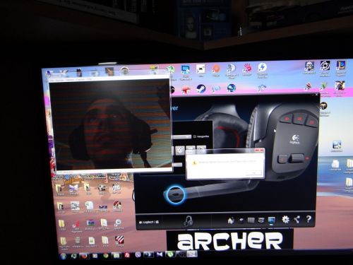

gerenda110
Gépötty #5128 üzenetére
Kedves Gépötty, elhiszem hogy Senior vagy, elhiszem hogy nagyon értessz mindenhez, De ha kattintok az egérrel vagy nyomok egy gombot a billen, vagy akármit csinálok bezáródik az alkalmazás
Le írtam a hiba formát. Leválasztás hang. az Üzenetben pedig az áll hogy Elnézést, hogy kérdeztem és a webcamtopikban nem kaptam értelmes választ. netbetyár
Gépötty
gerenda110 #5124 üzenetére
Nálad a számítógép-kezelés alapjaival van probléma. Ne a webkamerával kezdd, először legalább alapfokon tanuld meg használni!
Arti1
Megvan milyen kondi van benn 1.5F 5.5V valami AMCAP
De semmit nem tud róla a google vagy rosszul keresem... -
Már a hibaüzenet kibogarászása is problémát okoz ezen a fotón. Nem gondolod, hogy nem barkobázni kéne? Eseménynaplót nézd meg. Másik programmal próbáltad?
