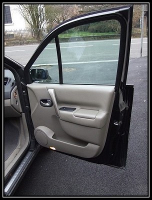

Igen, így értettem. A csatolt képen látszik, hogy az eredeti kárpitban is kvázi megvan a kiemelés, csak ki kell vágni a hangszóróburkolat mögötti útban lévő műanyagokat és utána a kárpit és az ajtó belső lemeze között lesz kb. 100mm helyem, amit a kiemelőgyűrűknek találtak ki. A kiemelő természetesen betonkeményen az ajtóhoz lesz csavarozva. Egy kérdés. A kiemelő gyűrűnek végig az a kb. 145 mm belső átmérője kell, hogy legyen, ami a hangszóró felfogatásához kell, vagy a felfogatás mögötti részen nagyobbra kell venni az átmérőt?
silver38

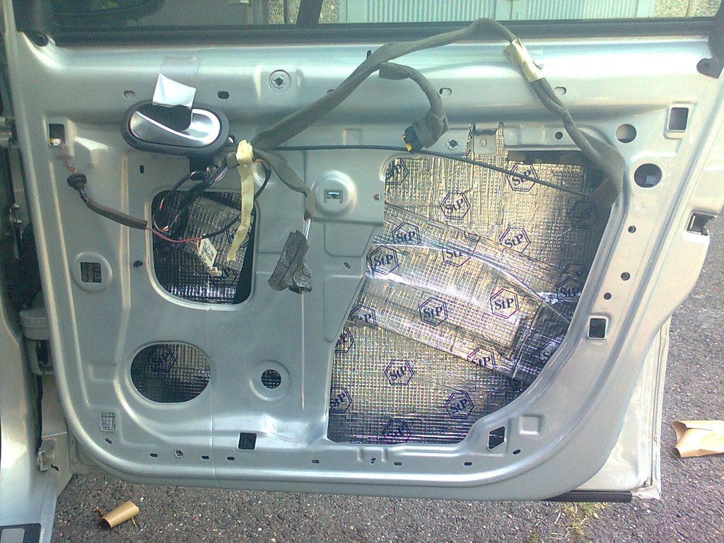

A gyári hangszórók már az ajtókárpitban voltak, és őszintén szólva azoknak a kis szutykoknak nem is kellett nagy hely. Viszont annyi előnye van, hogy így a kiemelést aránylag könnyű lesz megoldani, mert a kárpit egy kis módosítással elbírja bőven. A lefalazás alatt azt értitek, hogy mdf-el zárjam le? Mert az bajos lesz az ablakemelő mechanika miatt. Én úgy gondoltam, hogy az a nyílás kap 2 réteg stp-t. Lufi efektus nem tud ott fellépni, mert a kárpit ott támasztja elég komoly merevítőkkel.
silver38
Sziasztok! Megkérdezem itt is, hátha tud valaki tapasztaltabb tanácsod adni. A gondom a következő: Még ugyan nem jött meg az R6A szettem, de addig is agyalok, hogy hogyan fogom tudni beépíteni. Az ajtót sikerült a tervezőknek jó sz...rul megcsinálni, mert a nyílás a hangszóró mögött mindössze 90x100 mm, ahogy a lenti képen is látható. Az R6A mágnese pedig 100 mm. Ez még nem is gond, mert a kiemelés miatt a kick-ek a lemez előtt lesznek tehát a mágnesnek nem kell átférnie a lyukon. Viszont erős a gyanúm, hogy a lemez miatt nem fogja tudni rendesen kifutni magát a kick, mert az megfogja a levegőt. Mit gondoltok erről? Kezdjek el barátkozni a gondolattal, hogy lemezt kell vágnom? Az nagyon nem lenne jó, de ha muszáj...
