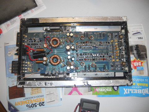

Pioneer MVH-350BT fej, DLS 124F koaxok elöl, gyári helyen, fejről hajtva, Sinus Live 16C koaxok a kalaptartóban, szintén fejről hajtva, valamint egy dupla P.Audio TM-6 reflex láda (olyan, mint a Carpower Raptor-6), ami egy Mac Audio MP4405 erősítő egyik hidalt csatornapárjáról megy, jelenleg 8 ohmra kötve.A kérdésem kétfelé ágazik: egyrészről, mivel az erősítő hídban 4 ohmon olyan 190W-ot tud(más források szerint 280W-ot), ezért a 8 ohmos felállásban bizonyára nincs meg a 200-300W, ami a ládának kellene. Mivel az erősítőt megölni nem szeretném, ezért nem tervezem hídban 2 ohmra kötni, viszont felmerült bennem az ötlet, hogy ha a fej sub kimenete mono, (közös légterű láda), akkor mehetne az erősítő dupla hídban, 2 csatornás állásban, mindenre lenne elég teljesítmény, ilyenformán, van valakinek információja arról, hogy a fent jelzett fejnél mono jel jön-e a sub kimeneten? (hadovál valami ilyesmit a kezelési leírás Direct Sub Drive módnál, de az RCA-król ilyesmit nem mond, a magyarországi forgalmazó meg jó egy hete nem válaszol az email-emre...)

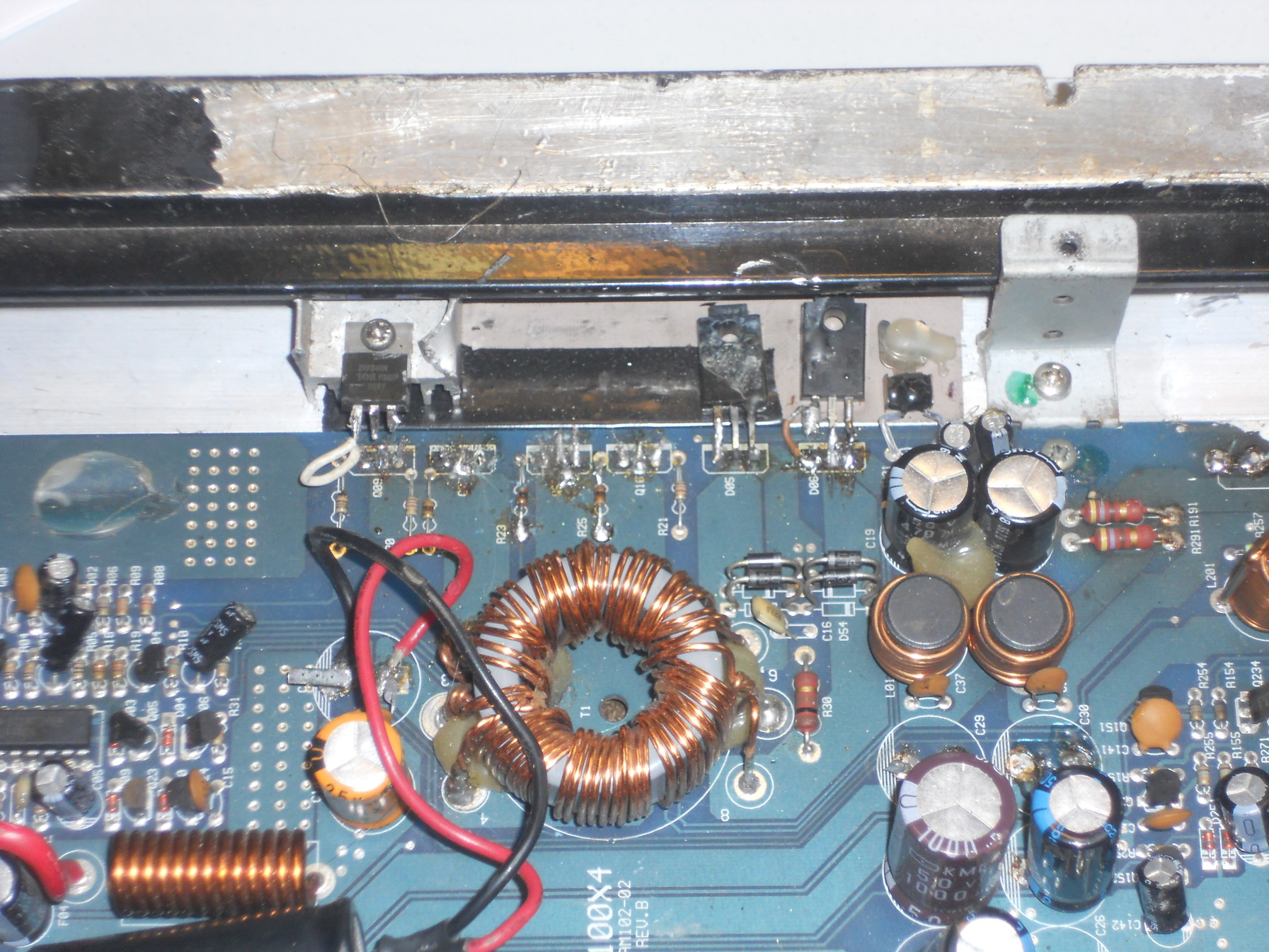

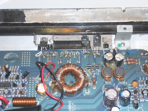

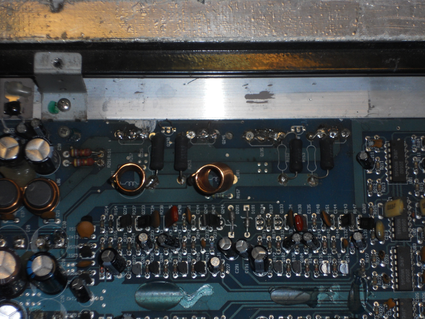

A másik irány: van egy Sherwood A100X4 erősítőm (jelenleg enyhén romos, nem működik), amit kicsit átalakítanék: az egyik csatornapárt csatornánként 1 ohm stabilra (hídban 2 ohm), így vidáman mehetne róla a láda párhuzamba kötve. Ez mennyire macerás? Mivel az erősítőben az összes teljesítmény félvezető és az összes kondi cserés, nagyjából egyre megy, hogy olyan tranyókat veszek bele, amilyen gyárilag volt, vagy kicsit combosabbakat. Nem vagyok teljesen penge ilyen áramkörökből villamosmérnök palántaként, a végtranyókon kívül mit kell még cserélni? Meghajtókat? Emitter ellenállásokat?
Amennyiben ez a második gondolat nem intergalaktikus méretű macera, úgy idővel fejlesztenék még a rendszeren, és (eleinte csak kíváncsiságból) a négy fejről hajtott hangszóró helyett beszögelnék egy komponens szettet előre (mivel a gyári ajtókárpitot nem szeretném szétvagdalni, szereztem erre a célra olyat, amiért nem kár
), és megkínálni azt a Sherwood két másik csatornájával. Ez mennyire borzalmasan rossz ötlet?

Tisztelettel érdeklődnék, nincs véletlenül valakinél Sherwood A100X4 erősítőhöz Service Manual? Sört, csokit szívesen felajánlok érte
Köszönöm.
