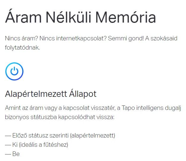

Én Tapo P110-et használok, ami fogyasztást is mér és semmi gond ha áramszünet van: [kép] .
Amúgy stabil és jó a wifije is 2.4 GHz-en látja az emeleti routert (a Tapo a földszinten van), ezért a földszinten ki is kapcsoltam a 2.4 GHz-et.
Amúgy szerintem valami nem oké ha újra kell indítani a routert, nekem kettő is van MESH-ben vezetékkel összekötve és csak frissítéskor indítom újra, mert akkor magától megteszi, de amúgy anélkül is stabil, hibátlanul lefed két szintet, még úgy is, hogy a laptop és Xiaomi telefon látja a fenti routert is a földszinten, de mégis a közelebbi routerhez csatlakozik magától, a Samsung telefonok miatt kellett MESH hálózat, mert azok annyira gyengék, hogy már két méterre a routertől is esik a jel és nem is látja a távolabbi routert...

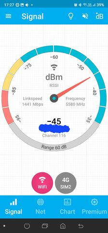

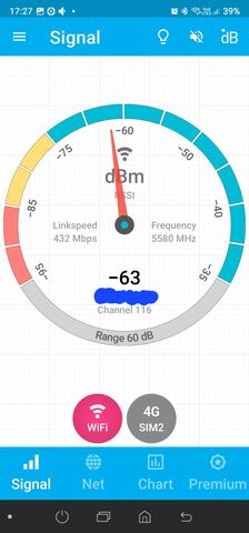

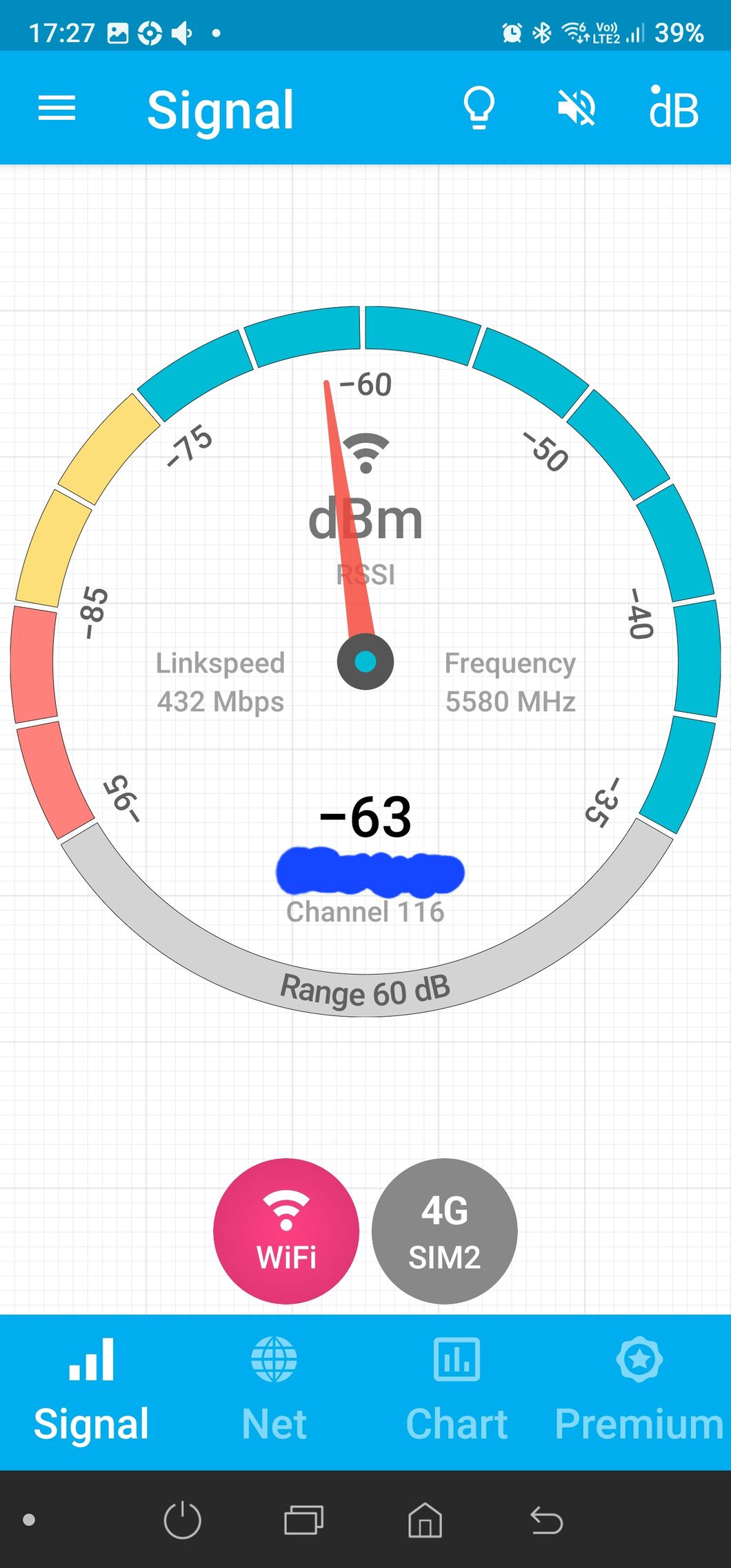

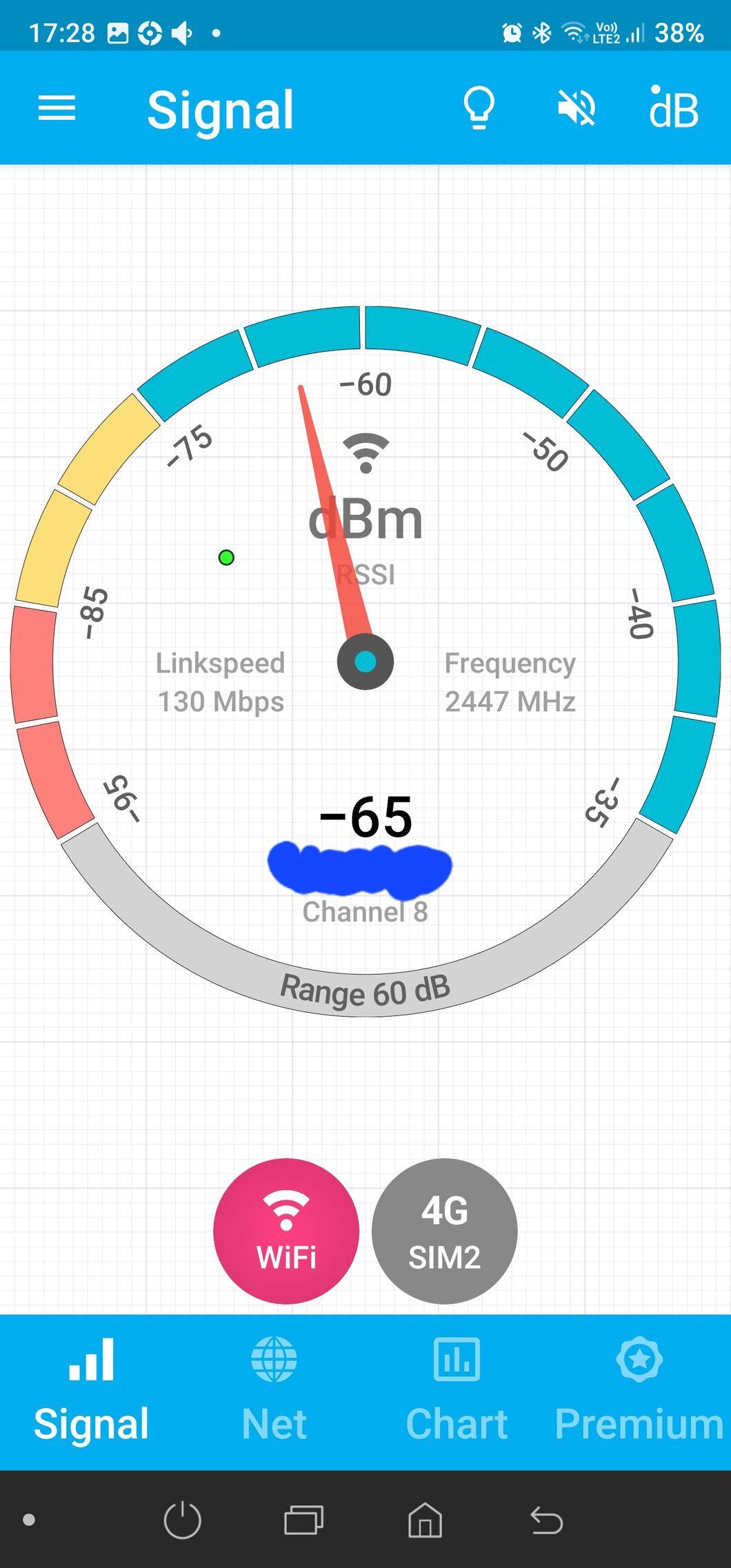

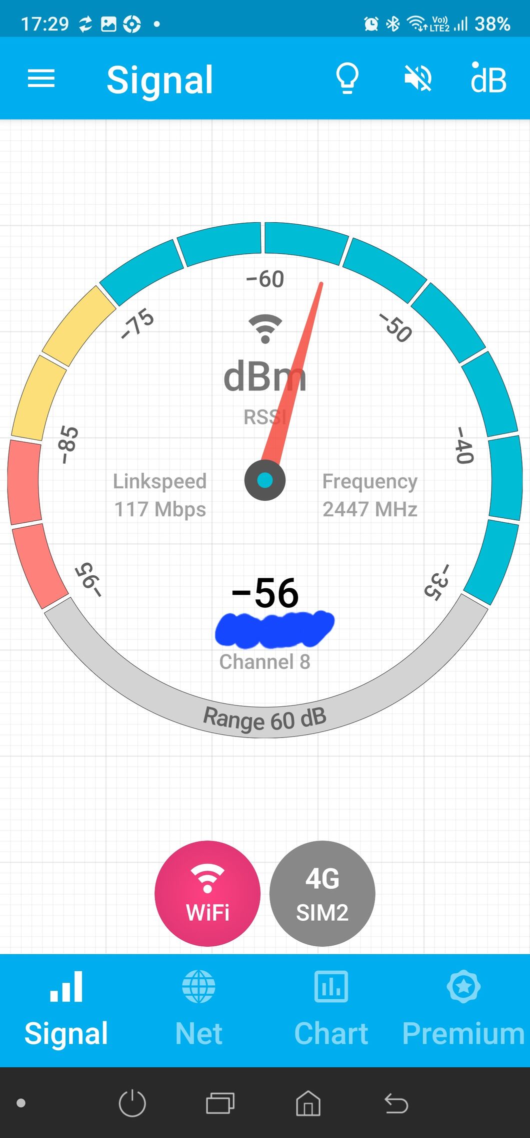

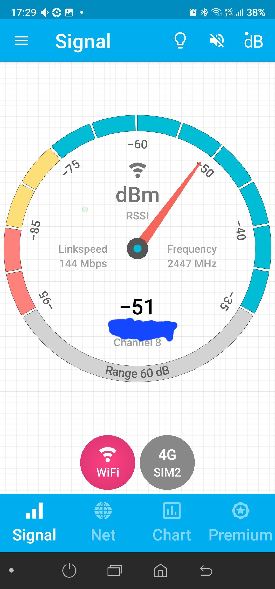

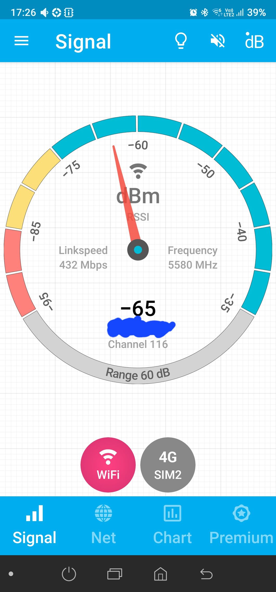

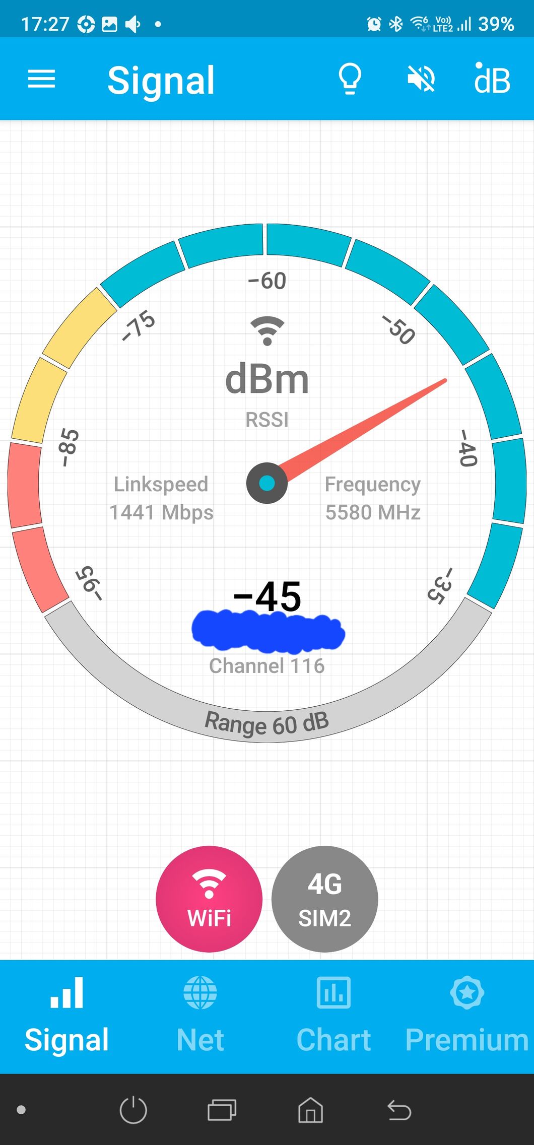

Nemrégen vettem egy ASUS TUF-AX3000 V2 routert. Egy 75 négyzetméteres panellakás kb. közepén tudtam elhelyezni. Egy tv és egy asztali gép ami kábelről megy minden más ( laptop, nyomtató,tv, telefonok)Wi-Fi-n. Eddig meg vagyok elégedve vele. Telefonos alkalmazás ezt mutatja: 3-3 kép 2,4 és 5 Ghz. A legerőssebb a routerrel egy helyiségben a másik kettő a lakás két legtávolabbi pontja.
