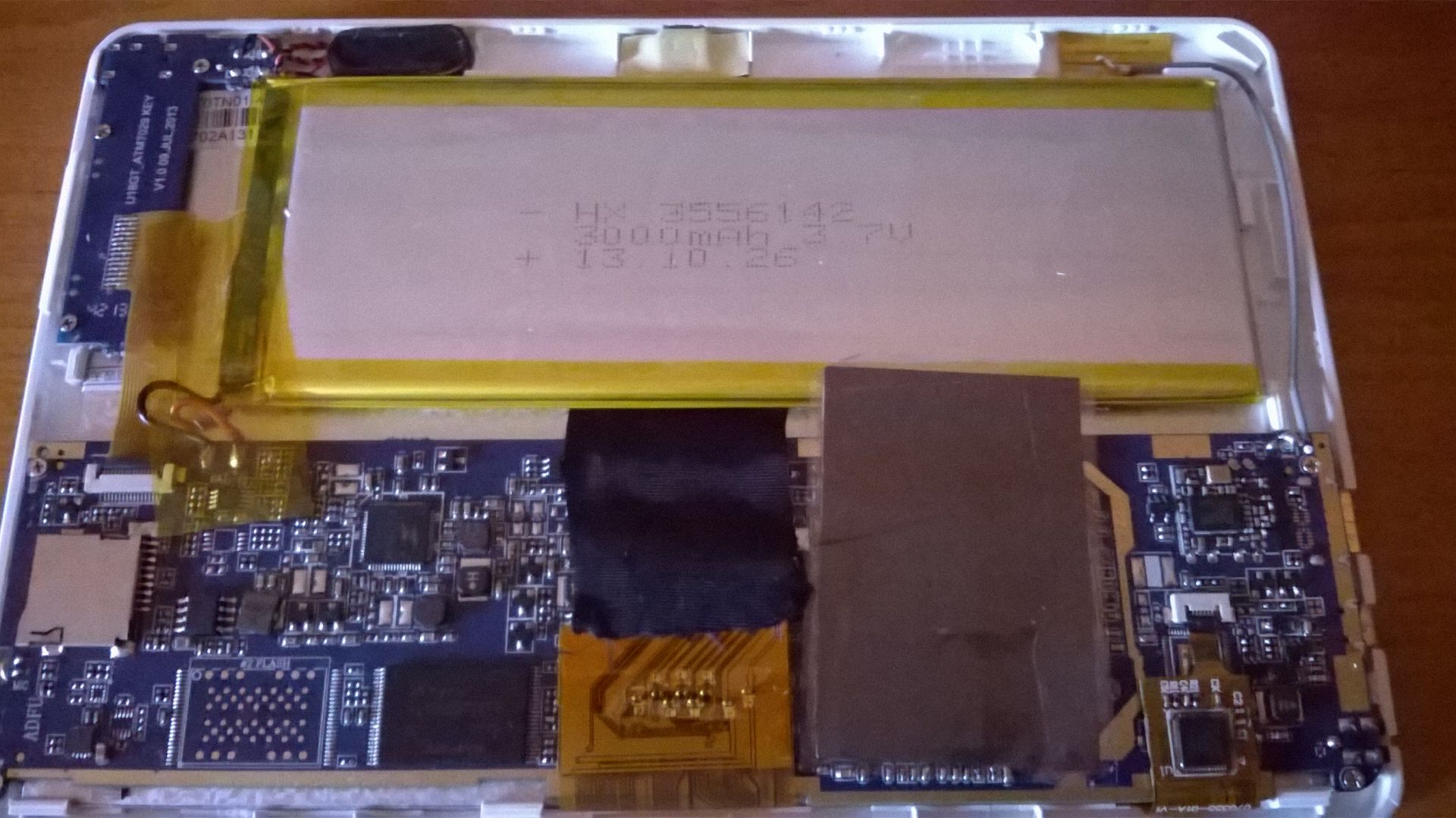

Most hogy szétszedtem, és mielőtt összeraktam a gépet, tettem szivacsot a hátlap és az akksi közé, így ha kicsit megrázom nem lötyög a belseje a gépnek, de nem is merül mint az állat.
Lehet a lötyögéstől elmozdult valami az akksinál és azért hülyéskedett?Most egész jól bírja. De azért még nem vonok le messzemenő következtetéseket.

Ma kikapcsolva töltöttem, levettem a töltőről, bekapcsoltam, 33%, jól van mondom, most bekapcsolom, szintén 33%, lezárom, majd feloldom a kijelzőt, 96%.
fene sem igazodik ki.Na most töltésvisszajelzés nem jó, ezt mi végzi? Vagy az akksi nem jó, ez a legesélyesebb, harmadik hibalehetőség?

Ilyen akksi van a wayteq s7-ben:
Ebayen ezt néztem 3000mAh polymer lith Li-ion, ez jó lenne bele, vagy esetleg egy 4500mah-sat is bele lehet barkácsolni? Vagy csak az eleve benne lévő kapacitásút szabad beletenni?

Most így használgatom, van hozzá billentyűzetes tokom, így játék közben visszatudok írni anélkül hogy alt-taboznom kéne.De ha esetleg lehet majd tudni milyen akksi van benne akkor fogok hozzá rendelni és kicserélem, na meg amúgy is szét akarom szedni, és valamivel kitömni a hátlap alatt, ne lötyögjön a belseje.

Itthon hagytam töltőn, kikapcsolva töltöttem, lehúztam, beindítottam, erre 67%, pedig a töltőképernyő azt mutatta fel van töltve.
Szerintem pusztul az akksi.
Hogyan lehet előhozni a recoveryt ezen az xtab s7-en? Nyomogatom a hangerő és bekapcs gombokat de semmi.
Recoveryből megpróbálnám törölni az akksi adatokat, ha betudnám hozni azt. -

Melegedést nem vettem észre, csak a kijelzó mé meg a netet nyomkodom, de ennyitől nem kellene Ennyire rohamosan csökkennie a szintnek.
Tegnap rootoltuk, kipucoltuk belőle a szemetet, felraktunk kb 2-3 alap appot, böngésző, SU, meg az órajel állítós cuccot.
Elméletileg 5 óra üzemideje lenne, azt nem tudom hogy a képernyő idő nenne van e, de így egy filmet nem lehet megnézni rajta.
Ha lehetne tudni milyen akksi kell bele akkor ebayről vennék egyet, úgy is szét akarom szedni, mert ha kicsit megrázom mozog az egész belseje.-,-
Gondolom az akksi nincs rögzítve, kapna egy gumilapot az akksi és a hátlap közé.Gari már nincs rá.
Lehet kipróbálok egy kikapcsolásig merülést és feltotést, lumia 520-am akksijának is jót tett úgy figyeltem meg. -

Nofrills cpu állítgatós dologgal az idle órajelet 370mhz-renállítottam, meg az energiagazdálkodást interactivera tettem, performance-on is volt már, eddig full energiatakarékosban ment root előtt is, addig akadt az egész, sebesség jó, csak ez merülés, de azt hiszem már root előtt is ezt csinálta, használtan vettem pár napja.
Akksit újra lehet kalibrálni? Tettem fel appot ami törli a battery statot, de ugyanugy merül.
Esetleg egy csontra merítés, feltöltés, akk kalibrálás progival?

1 éves wayteq s7-nél normális dolog az hogy merül mint titanic?
Töltőről levéve kapásból csökken az akksi szint, most 77%-nál kezdtem el netezni, lett hirtelen 58%, most meg 45%-on áll.1 év alatt kipurcanna az akksi, vagy teljesen hülye visszajelzés?
