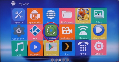

A Kodi fórumon is véres szemmel néznek a nem "A" kategóriás boxokra, ahová a kodi módosított, nem hivatalos változatát teszik + előtelepítik mindenféle kalóz tartalmat adó addonnal. Ilyen például a kodimate nevű dolog, ami állítólag csak arra szolgál, hogy a kalóz addonokat feltegye kodi alá. Részben ezért is vannak kodi-rokon, de más nevű programok. Ha nem az ő nevüket használják, akkor nem szólhatnak bele (lásd mozilla firefox vs debian iceweasel).
Számunkra az lehet probléma, ha ráállnak erre a navosok, némi szerzői jogi hátszéllel és elkezdik megsemmisítgetni a boxokat. Ilyenkor nem tudom mi a hivatalos eljárás, hogy valami "szakértő" ránéz-e, hogy mi kalóz és mi nem. Az audó diagnoszikai eszközöknél lehet hasonlóról hallani, hogy a mellékelt kalóz szoftver miatt bezúzzák és még olcsón megússza az illető, mert eljárást is indíthatnának ellene, ha ellenkezik. (Attól most tekintsünk el, hogy a jogvédelem polgári peres érdekeit melyik törvények alapján védi az állami szerv.) A kínaiak alkalmazkodnak, ha ezen múlik, remélhetőleg a jogvédő oldal is korrektül áll hozzá.
