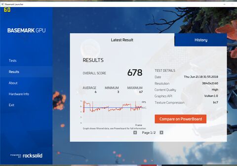

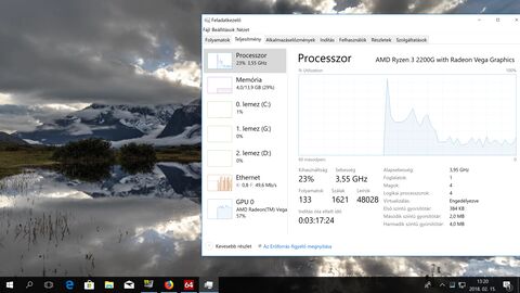

Megnéztem mindegyiket, Ryzen 5 2400G, 2x8GB 3200Hz RAM, Win10
4K@60Hz Youtube, megy Chrome és Edge böngészővel is, Edgében nincs eldobott frame, Chrome-ban van néhány.
8K@60Hz Youtube, itt látható, hogy 4K felett nincs hardveres gyorsítás, masszív lag az egész
Ghost in the Shell 4k sample, lejátszó MPC-HC
proci nem is megy max órajelen, IGP 66%, akadás nincs, eldobott frame 1 darab, amit induláskor szed össze. Memória használat 3,6-4GB között ugrál, szóval nálad eléggé határon lehet.2200G-val ugyan ezeket kéne produkálni kb.

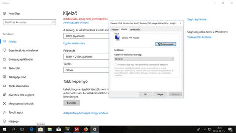

Nos, a 2400G-s gépemre D-SUB 22" fullHD 60Hz Samsung van kötve (8 éves), még az IGP-nek és a grafikus drivernek kell visszanyomnia a 4K-s videót fullHD-be.
Kb. olyan ez, amikor ráparancsolsz a törpére, hogy"..sszon lovat", de kislétrát nem adsz neki hogy felérjen a "célterületig".
