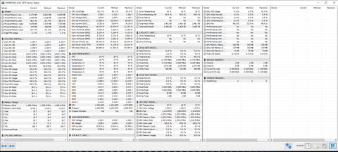

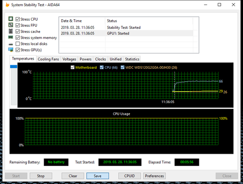

Igen erre gondoltam ,és akkor ezt tálcára helyezd le ne zárd be ,és közben mehet egy 10-15 perc aida stressz teszt ,utána mehet bármilyen játék ami be záródik nálad ,aztán meglátjuk mit ír ki a hw infó hátha ki tudjuk belőle olvasni ,hogy valami érték nagyon melegszik.A másik amire még gyanakszok lehet a driverek össze akadnak.
