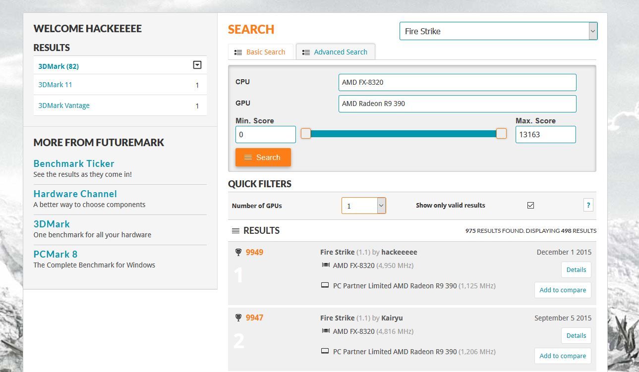

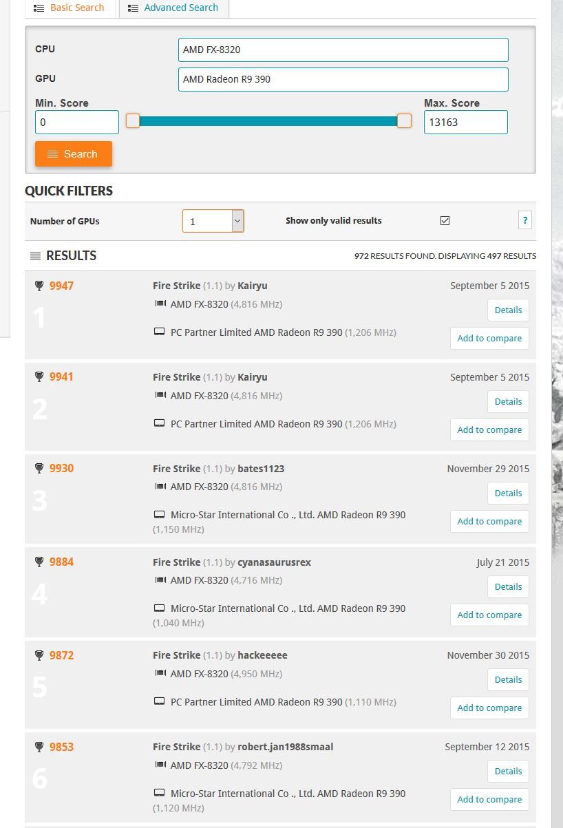

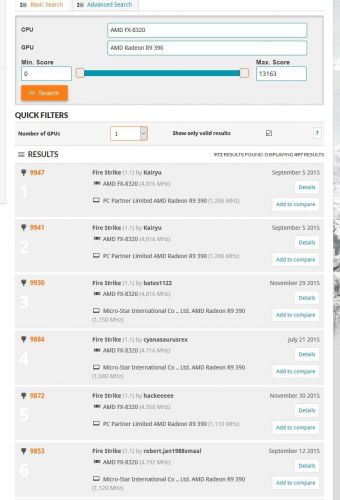

Nincs messze a top3, annyira.
[link] (crimson driver - shader cache ON van a 3dmark-hoz)

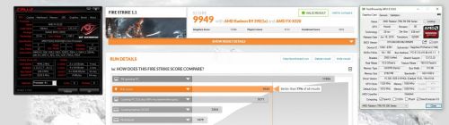

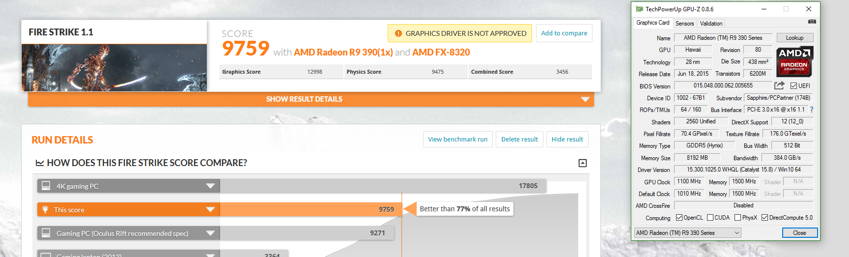

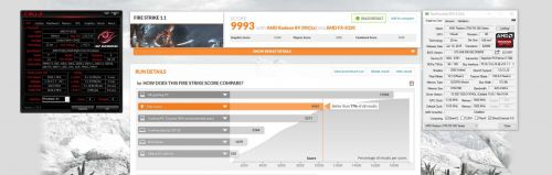

deadwing #34049 üzenetére
1110-et próbáltam 56mV-vel, megfagyott. 60 körül már nyaldossa a 90 fokot a VRM1 BF1 alatt.
Viszont, meglett a 9800 pötty!!!!
1100/1525: (56mV - majd még bf4 teszt..)
Nagyon érdekes a lelkivilága a kártyának.. Két eredmény összehasonlítása.. Érdekes, hogy mennyivel kevesebb pontot hozott 1100/1600-on-

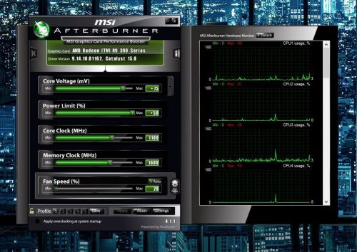

Jómunkásember

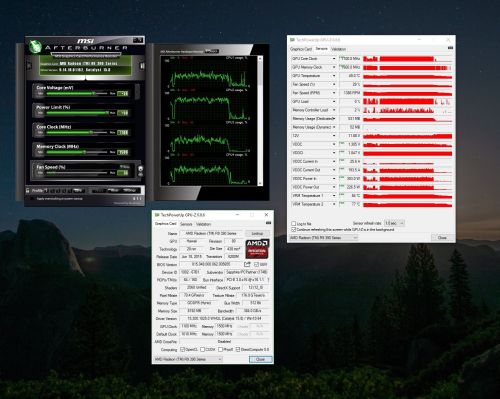

Lehet sikerült... még nem fagyott ki a bf4 így. (kopkopkop) - viszont beugrott 300W fölé.
Max-nál azért van 1600 a vram-nál, mert állítottam közben, viszont érdekes volt, meglöktem 1600-ra a vram-ot, és lassult a játék..
BF4 után:
GPU max lemaradt, az 71 fok volt. 2107 RPM-mel. Látszik, hogy a VRM2 kap levegőt.

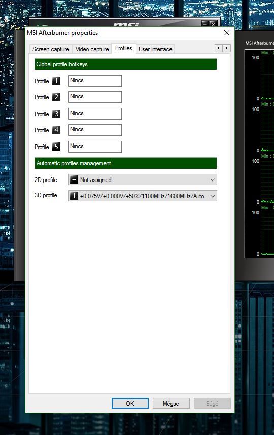

deadwing #34019 üzenetére

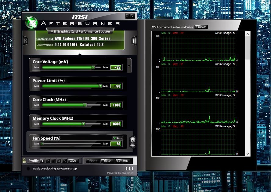

Nekem AB-val működik az OC. Futtattam FS-t is. Saját vezérlőszoftverben hozzá sem nyúlok az órajelekhez.
Az OC úgy van beálíltva, hogy 3D profillal töltse be az órajeleket. Így ugye reboot-kor stock órajelek vannak, jad 1 3D alkalmazás indítása után tartja meg a win, bár idle akkor is 150/300-on megy.

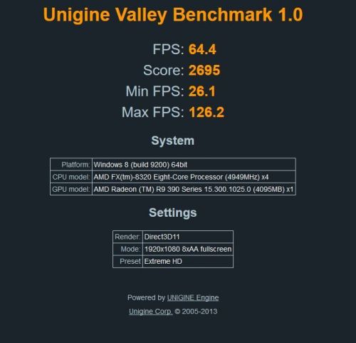

Nos..
Votl egy stabilnak hitt OC-m.. nem az.. 1090-en csontra fagy a BF4 RSOD-val max 10 perc után.. +50mV-vel..
Visszatettem 1010-re a GPU-t... Így nem fagyott ki.. Good job. Megpróbálom legalább a 390x órajelét összehozni vele, valahogy.
Adtam neki 31mV-t, 1060MHz-t, hátha így menni fog.

1,289V-n 1100/1600-on kaptam egy olyan szép RSOD-t Crysis 3 alatt.. Visszavettem 1090-re, így úgy néz ki megy. Ennyit tud.. Kicsit antituning, ez van.
VRM-ek így 85/75 fok.
