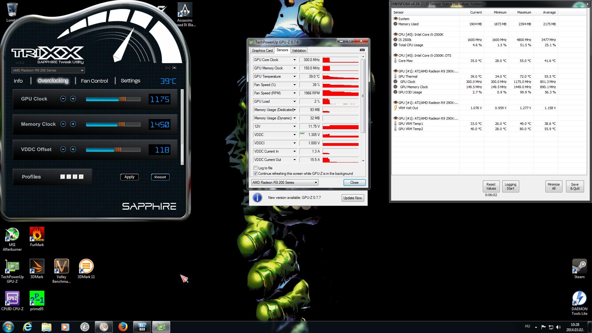

Ennyi a vége nálam,legalábbis léggel ennél feljebb én nem megyek,meg a fesz. is éppen még normálisnak mondanám.
Majd még annyit kipróbálok,hogy lejjebb rakom a vga-t,hogy az alsó 12es és az elülről szívó 23as ventihez közelebb legyen,hátha jobb lesz a légáramlása és hűvösebb lesz picit...
