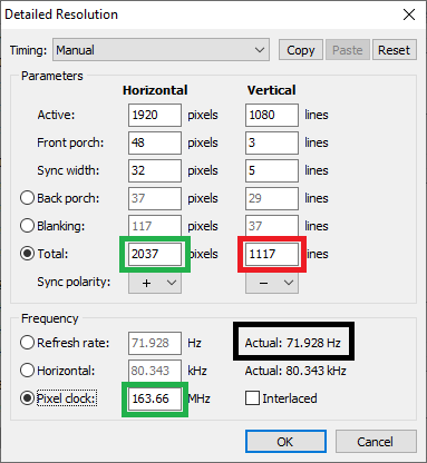

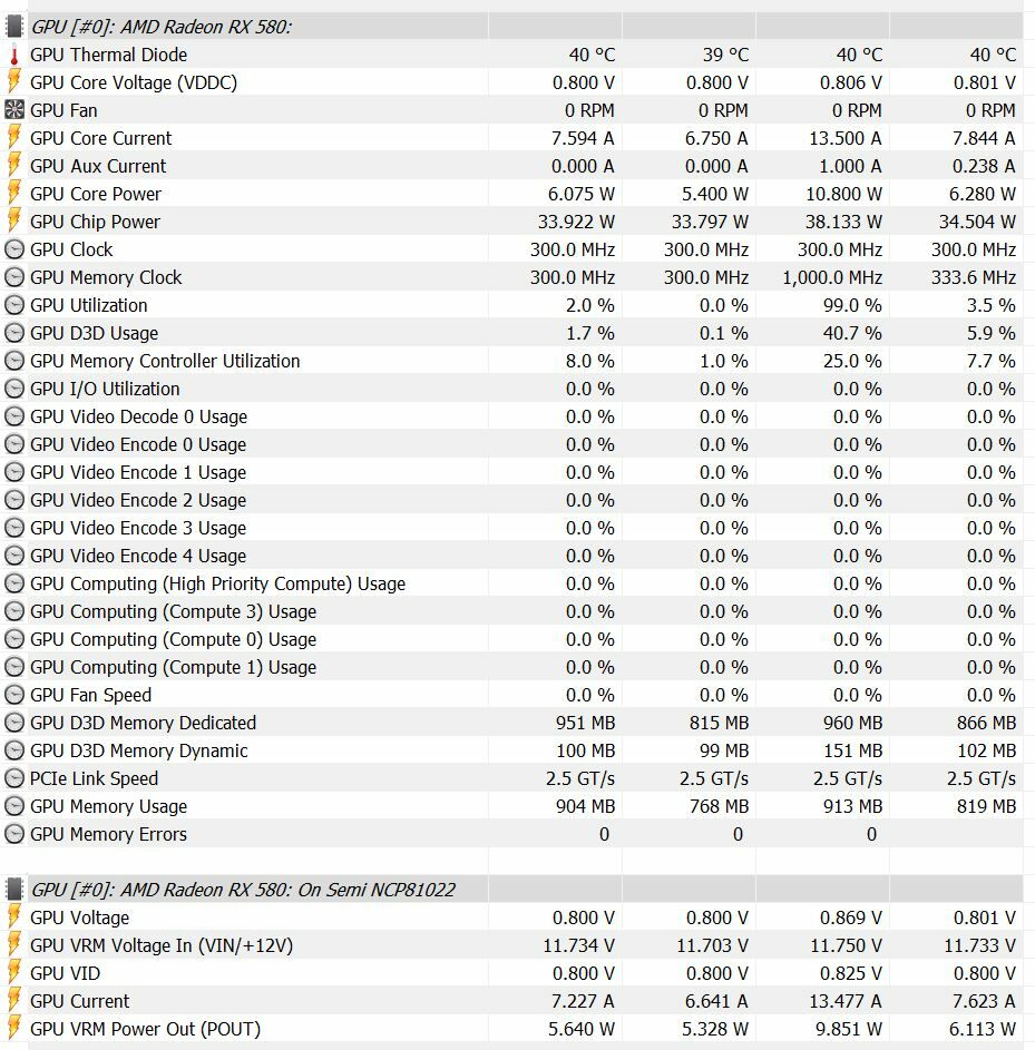

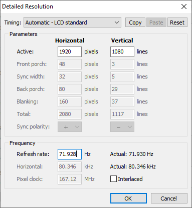

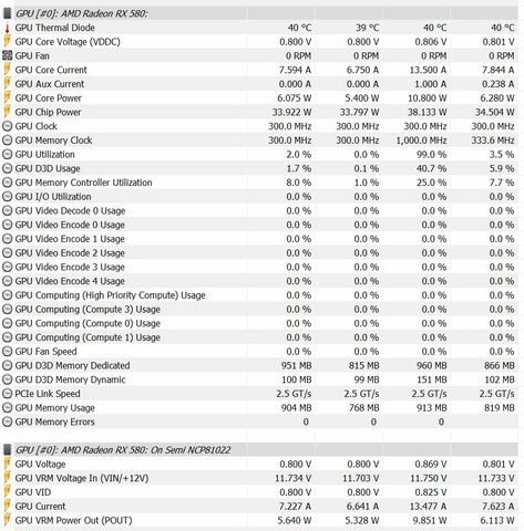

Mert a képfrissítési frekvenciád nem szabványos időzítésekkel / értétekkel megy. (És az AMD kártyák ilyenkor nem tudnak alap órajelen üzemelni még üresjáratban sem.) Szerencsére, csak egy ilyen "problémás érték" van, ezzel én is most szívtam, mutatom, hogy oldottam meg.
Kelleni fog egy program, amivel szerkeszthetők a képfrissítési profilok: CRU.
1. lépés:
CRU-ban kattints a felső szövegdoboz alatti "Add" gombra, hogy bejöjjön ez a felület:Itt fontos, hogy a legördülő menüben az "Automatic - LCD standard" legyen kiválasztva. Majd alulra írd be az elérni kívánt frissítési frekvenciát. Mellette mutatja, hogy milyen frekvenciát lehet ténylegesen elérni szabványos értékekkel. Ha szerencsés vagy, ez egyezik a kívánt értékkel, ebben az esetben ugorj a 3. lépésre.
2. lépés:
Ha nem egyezik, akkor még egy kicsit játszani kell néhány értékkel. A legördülő menüt átállítod "Manual" -ra, majd a rádiógomboknál kiválasztod a "Total" és "Pixel clock" címkéket. A finomhangolást a következő kép szemlélteti, melyhez magyarázat:
- Pirosan bekeretezett: AMD kártyáknál ez a "problémás érték", ezt nem piszkáljuk.
- Zölden bekeretezett: ezeket állítva változtathatjuk a frissítési frekvenciát.
- Feketén bekeretezett: ezt az értéket kell figyelni, hogy jó legyen.A fenti 2 értéket addig állítgatod, amíg nem sikerül elérni a kívánt frissítési frekvenciát. Érdemes a "total horizontal pixels" mezővel kezdeni, a pixel clockhoz meg csak akkor nyúlni, ha így sem sikerült pontosan belőni.
Kiegészítés: Ha DVI-n használod a monitorod, akkor a pixel clock csak 165 MHz vagy az alatti lehet.
3. lépés:
Ha megvan a kívánt freki, elmented, beállítod, windowsban kipróbálod, működik-e az összeállított profil.
Sajnos nem biztos, hogy a monitor támogatni is fogja, ilyenkor vissza a 2. lépésre, és jöhet a további finomhangolás. Ugyanazt a frekit több, különböző profillal is el lehet érni, próbálgatni kell...A lényeg, hogy én így be tudtam állítani ~72 Hz-et, az üresjárati memória-órajel 300 MHz, és ebből kikövetkeztethető, hogy nem is melegszik jobban, venti nélkül elvan.
