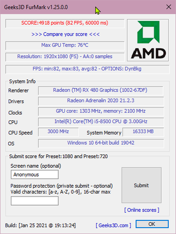

Csináltam egy msi afterburneres venti görbét, illetve végeztem módosításokat, konkrétan visszamentem a régi házba, lásd: blog
Az eredmény magáért beszél. 63 fok 69% venti sebesség mellett. 5 perc szőrős fánk után 78% venti sebesség 64 fok. -

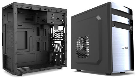

nem itx ház ez.Az itx kisebb mint ez. matx lap bele se férne, bocs. Van benne hely ha nem lenne, akkor elég légmozgás se lenne ergo nem tartaná a 74 fokot a ház. Az hogy mit látsz egy képről meg videórol egy dolog. én tudom, ha beleraknám a vgat a msi tápja szépen a ház belsejében lévő oszlopba ütközne, jönne a pofára esés. Persze ha látnám az ellenkezőjét akkor elhinném, de így elsőre ez a meglátásom.

Bocs de a te házadba konkrétan nincs hely mivel ITX. Ha észrevetted más is megjegyezte, egy ITX házba raktál egy ATX lapot. Ez a konkrét hátrány, ez miatt nincs semmi a VGA d alatt, fulladozik. Hidd el amit linkeltem az még az enyémnél is nagyobb ház, az a lényege a hűtésnek hogy a több levegő több hőt vezet el. Nem vagyok szakértő de ehhez sok ész nem kell hogy a nagyobb tömegű levegő több hőt tud szállítani.
Ha figyelted azt a házat amit linkeltem, azon pont a VGA d ra menne a levegő középen és a ház elejéből menne a maradék. A legrövidebb úton távozna a hőd a VGA ról. 1 db venti kéne 3 helyett és még a géped is kevesebbet fogyasztana. Amiben most vagy nincs minek távozni a házból mert épp hogy belefér.

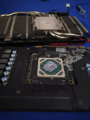

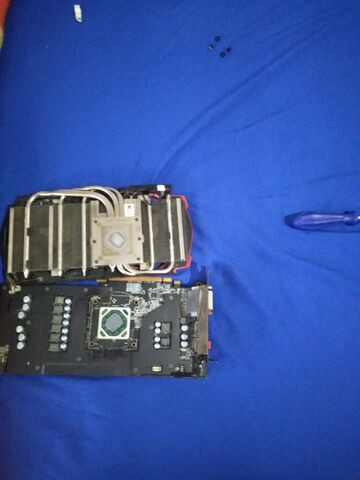

Hogyne játszanék de a mai nap láttam hogy k. magas a hőfok úgyhogy pasztázni kellett és így tesztelni is a hőfokokat. Fallout 76ozni szoktam mostanában, minden nap.

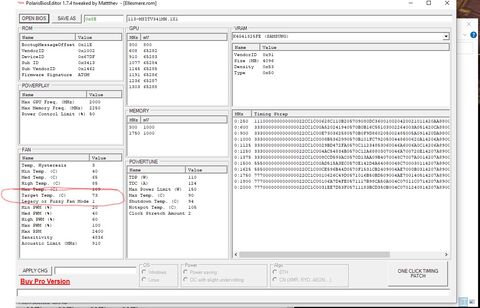

Azon agyaltam, hogy ha átírom a gyári rx 480 biost a venti vezérlést nekem megfelelőre alakítva, nem fog menni a kártya drivere csak atikmdag-patcherrel?

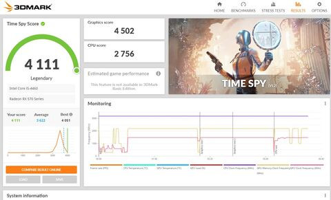

Sziasztok.
Akinek éppen i5 4460 mellett van egy rx570 8gb armor kártyája, lentebb kicsi küldetés:

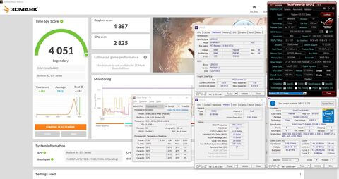

Csináltam épp world recordot ezzel a comboval, de nem sokkal lett több.Proci, ram alap.
VGA: 1450/2100 -

Néhány alapszabály:
-A légbuborék egy városi legenda. Mindegy hogy elkened-e, illetve az is mindegy, hogy leveszed-e hűtőt majd vissza. Akkora a felületi nyomás, hogy soha nem marad légbuborék, ez csak egy sokat ismételgetett, gyakori tévhit.
-CPU-nál a többiek által emlegett mennyiség elég, nem kell túlzásba esni.
-GPU-nál a több jobb, Gamers Nexus mérései szerint a GPU lapka oldalélei is adnak át hőt, emiatt érdemes a szokásosnál többet rakni rá.
-A túl kevés viszont akár még veszélyes is lehet (kimarad egy sarok ahol nincs hődióda, ami kiég).
-Hőtágulási ciklusok miatt pump-out effect lép fel, azaz gyakorlatilag a GPU mellé, a szélekre vándorol a paszta az idő előrehaladtával. Ezért romlanak a hőértékek idővel. -
4264adam
bobalazs #44900 üzenetére
A legelterjedtebbekből a spatulás technika nem rossz, viszont sok légbuborék marad utána. Az 1 pötty és függőleges vagy vízszintes csík esetében szinte nem maradtak légbuborékok, viszont az IHS szélei paszta nélkül maradtak. Meglepő módon az X a nyertes, ő terült el a legjobban és nagyon kevés, elhanyagolható számú légbuborék maradt. Tehát tesztek alapján elmondható, hogy az X technika a legjobb, az X terül el a legjobban belülről kifelé úgy, hogy közben kipréseli szinte az összes levegőt.
