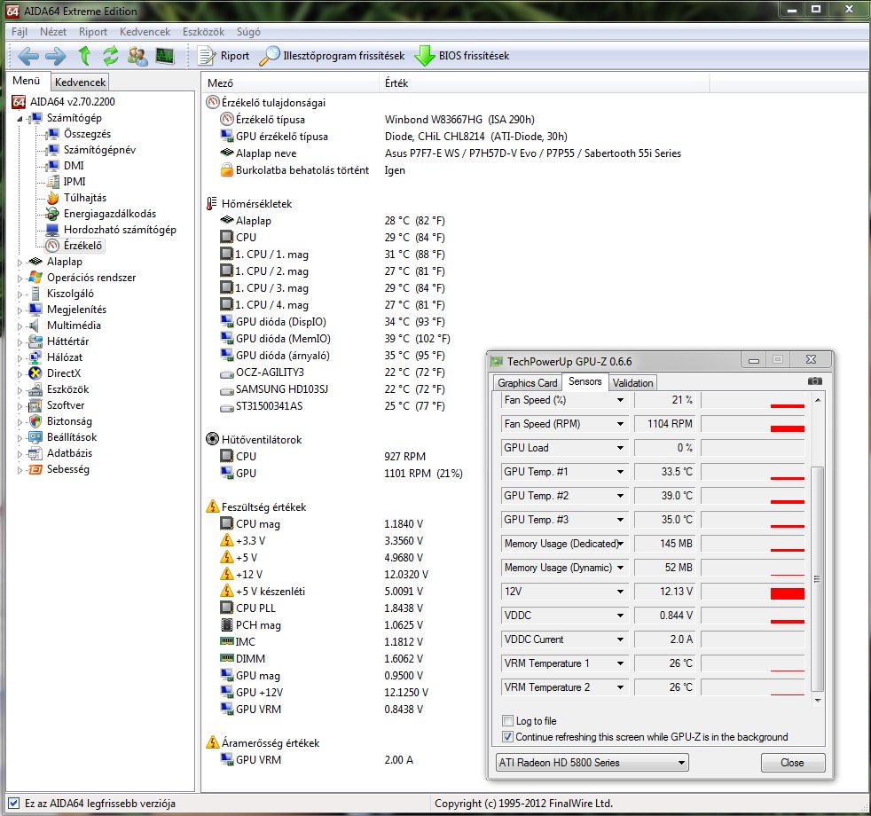

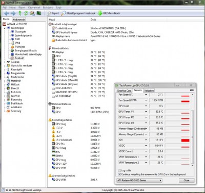

Aida64.el ne törődj az összevissza méricskél még a ~2.éves 5850 -esem se képes rendesen monitorozni!
Aida64 -nél a GPU mag az a ati driver -ből kiolvasott FALS(elvileg referencia fesz érték) a valós érték a GPU VRM az amit kap a GPU fesz nek!
De hogy lásd!
Én át írtam a 5850 -em bios át! Amint látod mind 2D mind 3D nél ALUL van feszelve a GPU, ha megnézed a felső képet ott GPU mag nak 0,95.v ot mutat az aida(mivel ennyi a referencia HD58xx 2D -s GPU fesz) de én le vettem 0,8438.V -ra és az aida GPU VRM és a GPUz is annyit mutat rá (és valóságban is annyit kap ha rámérek multiméterrel a GPU -ra) Load nál(2.ik kép) ott is a GPU mag ra referencia(1,088.v) értéket ír az aida ami az én kártyámnál eleve nem igaz mert az Xtreme karik 1,094.v ot kapnak gyárilag, de én le vettem ezt is a vga bios ában 1,0703.v ra amit szintén a VRM fesz -nél helyesen jelez mind az aida mind a GPUz annyit mutat!
De vissza térve a lényegre GPU-Z(VDDC) és aida64 nél a VRM feszt vedd alapul mert azt kapja a GPU!

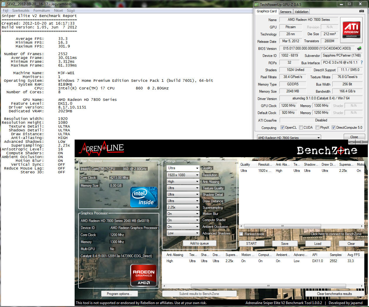

Én már végig vittem sajna a single része mint mindég elég rövidre sikeredett!
De egy pár képet azért lőttem menet közben!
És egy komolyabb teszt szintén ULTRA beállításon!
Látszik hogy 2560.as felbontás és 4x MSAA val már nem olyan élmény, de 2x MSAA val még játszható!

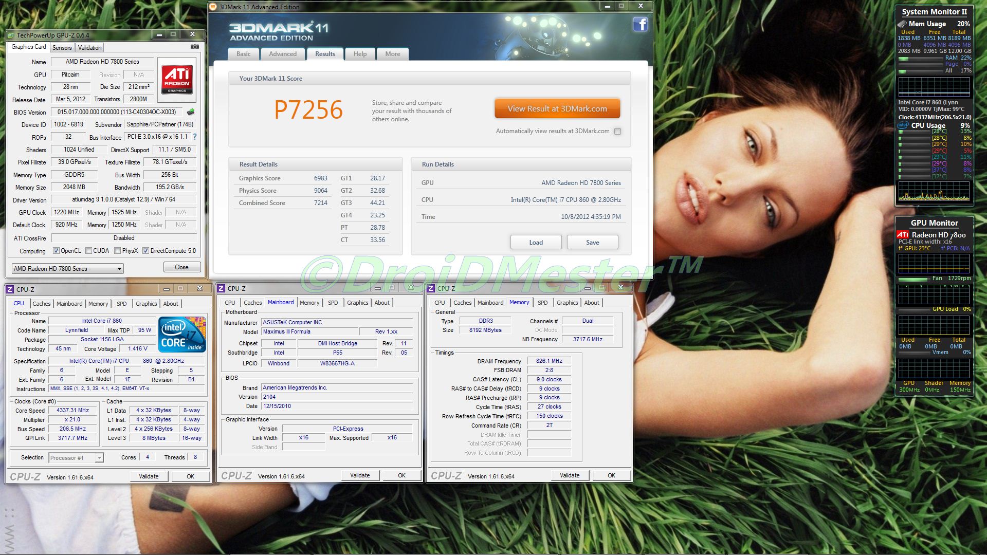

Úgy látom azoknál van gond akinek AMD Procija van! meg kombinált pontszám vissza esés is (nem lepődnék meg ha CPU limitbe ütköznének, én megnéznék a teszt alatt GPU kihasználtságot)
Tudnám hogy miért FELTÉTELEZEL rólam állandóan olyat hogy csalok
(még ha lenne alapja, és be bizonyítottad volna hogy igen akkor {esetleg}oké)De hogy tisztába legyél a dolgokkal íme csináltam =>
És még azt áruld el nekem hogy mi a rákos köze lenne a CCC beállításainak a CPU(Physics) pontszámhoz az csak a NYERS CPU erő! és marhára semmi köze a VGA -hoz!
tudom csak irigyked(tek)sz hogy a sz@ros 8.magos FX8120 -as procitokat le alázom a legkisebb i7.el! de hadjuk a témát.......... nincs kedvem ezen vitatkozni

seederking próbáld meg 1,185.v al és 1175.MHz en! és a Power -nak is adj mondjuk +30.% ot (mert némelyik DRIVER -al nem stabil nálam sem a Heaven csak 1180MHz -en!) -

Azért nekem sikerült(1220/1525 -ön járatva) ugyan nem sokkal több (6983.pötty a GPU ra) nem rossz azért egy 3.éves kis i7-860.tól, ha én is 2600K val toltam volna talán még több lenne!
Tomix24 Nálad valami nagyon nem okés! nálad 1182/1304.MHz en járt a kártyád nekem 1220/1525.ön és a CPU -m ra is ~2,5X annyi pontot kaptam mégis szarabb az én eredményem! az én eredményem reális lásd a 2600K -s tesztet nálad valami nem gömbölyű.........
