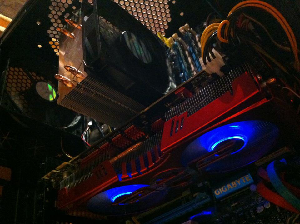

Köszönöm az infókat, így is tökéletes. Nekem is meg van nyekkenve a gyári venti, időnként olyan hangja van, hogy néha kiszaladnék a szobából tőle. Gariztatni nem akarom, mert magamban jobban bízom, mint másban. Van is hozzá belevaló ventim, csak még nem szántam rá az időt szétkapni. Ellenben tervezem a gépem halkítását a jövőben, és lehet, fog kapni valami utólagos hűtést, ha ilyen frankón meg lehet oldani.

Sok sikert, hogy sokáig bírja! A megoldás jó, ahogyan a hőfokok mutatják!
Az enyém hangos volt, én ezért csináltam meg. Most maradt egy ventim, ami működik.
Lehet, hogy még hasznát veszem később, enni nem kér.Kártyát én sem húzom, túl kényes cucc szerintem, nem nehéz tönkretenni!
Régebben próbáltam, de nem hoz annyit, hogy megérje! -
Bandita94
Satan_Claus #27398 üzenetére
Gondolom a hangja is kellemesebb lett így!?
Nemrég hasonlóan kellett megoldanom egy 4870 ref. hűtős karit, AC Twinturbo Pro-val!
A ramsünik nem hűtötték le a VRM-et, a gyári 100fok helyett 125 fokra is felkúszott!
Maradt a Flex! A gyári hűtő kuka, de cserében max. 90 fokos VRM és teljes csend.
GPU 85-90 helyett max. 70-75 Furmark alatt.
Persze azóta láttam Ipon-nál VRM hűtést, ami jó ezekre a kártyákra. Ha jól mlékszem, akkor 5850-re is! Így nem kellett volna flexelni a gyári hűtőt! -

A vrm hőfokot ablakban futó furmarkkal és mellette nézett gpu-z-vel nézted vagy a háttérben ment és a max értéket irattad ki vele? Kicsit túl jónak tűnik nekem ez az eredmény. Ha így sikerult akkor pedig dobhatnal egy kepet, milyen is lett a kari.

Ha már úgy is lejárt a garanciája (gondolom azért nem ott próbálkozol), és nem akarsz rá sokat költeni (én se szeretnék, tekintve hogy elég régi már), inkább a külső venti feloperálását választanám. Bár azzal meg eladni lesz nehezebb, de ha megtartod még pár évig már úgysem ér majd sokat, vagy akkor még olcsóbb lesz rá egy használt hűtő a bedöglött kártyákról. (Azok után most is nézelődhetsz.)

Én ezt tettem rá.
Nagyon halk,nagyon jó,van hozzá minden.A táp ventim hangosabb mint a hűtőé.
Csak ajánlani tudom. -

Ez esetleg?[link]
Satan_Claus #24557 üzenetére
Amit a kolléga mond VF3000A kap tőlem is egy voksot. Lassan egy hónapja megvan, és egészen megszerettem
Már kicsit bánom is hogy nincs plexis házam, hogy tudjam mutogatni:
Egyetlen hátránya, hogy nincs benne automata venti vezérlés, hanem neked kell tekergetni egy potmetert. De a jó hír, hogy full minimumon hagyva szoktuk (Motion_Blur és én) használni, és így sem megy 50-55°C fölé a GPU! Húzva (GPU 950@1,2V) 60°C-nál áll meg a történet

A gpu-t le tudná hűteni.
Viszont a vrm részét nem igazán. Zalman VF3000A esetleg. -
