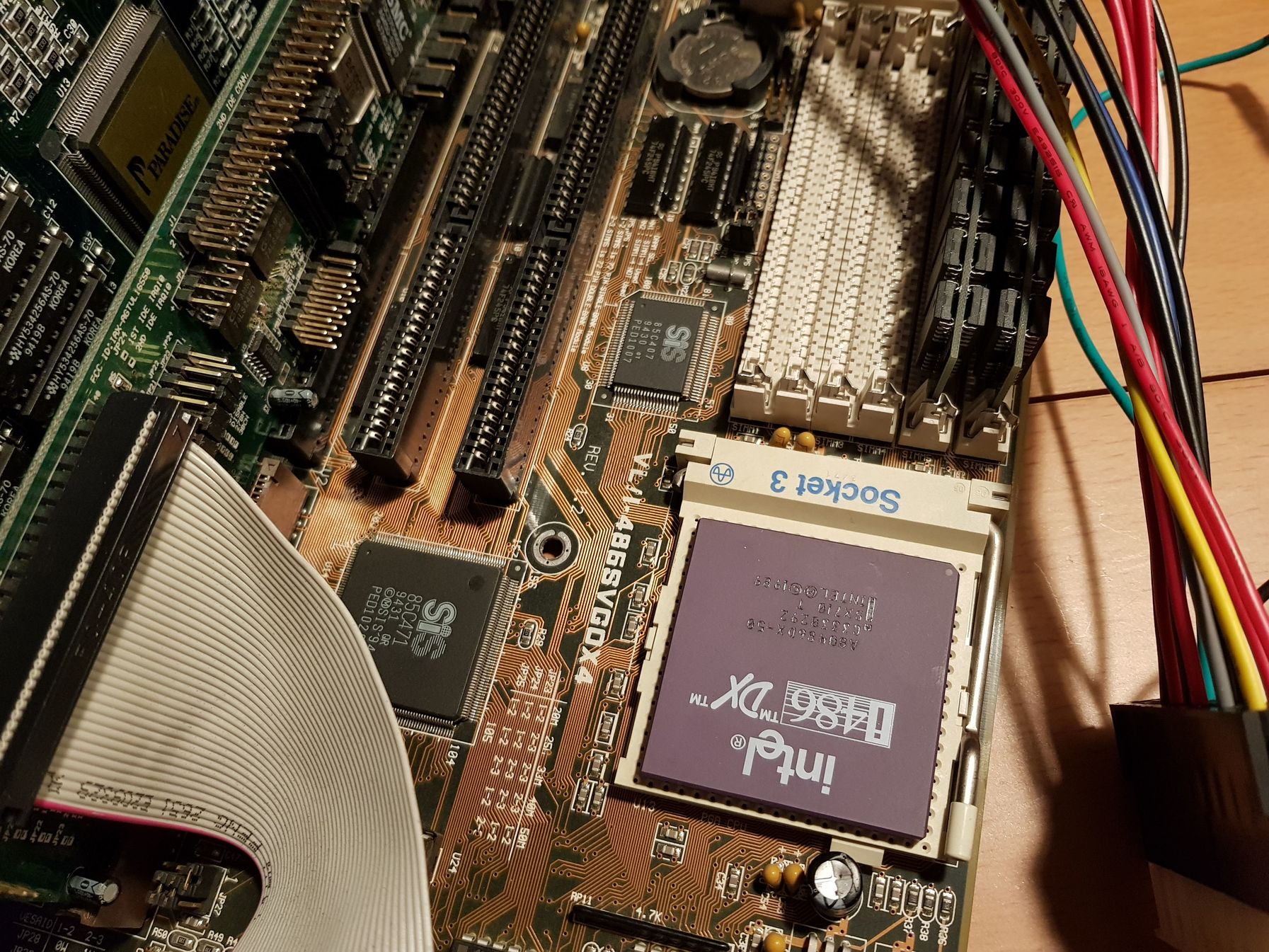

The benchmark suite:
1990\3DBENCH
1990\3DBENCH2
1992\WOLF3D
1993\DOOM
1995\PERLMARK
1996\CHRIS3D VGA
1996\CHRIS3D 640x480
1996\DUKE3D VGA
1996\DUKE3D 640x480
1996\JEST VGA
1996\PCPBENCH VGA
1996\PCPBENCH 640x480
1996\QUAKE VGA
1996\QUAKE 640x480
1997\AI_BENCH
1997\MDK
1997\NTS

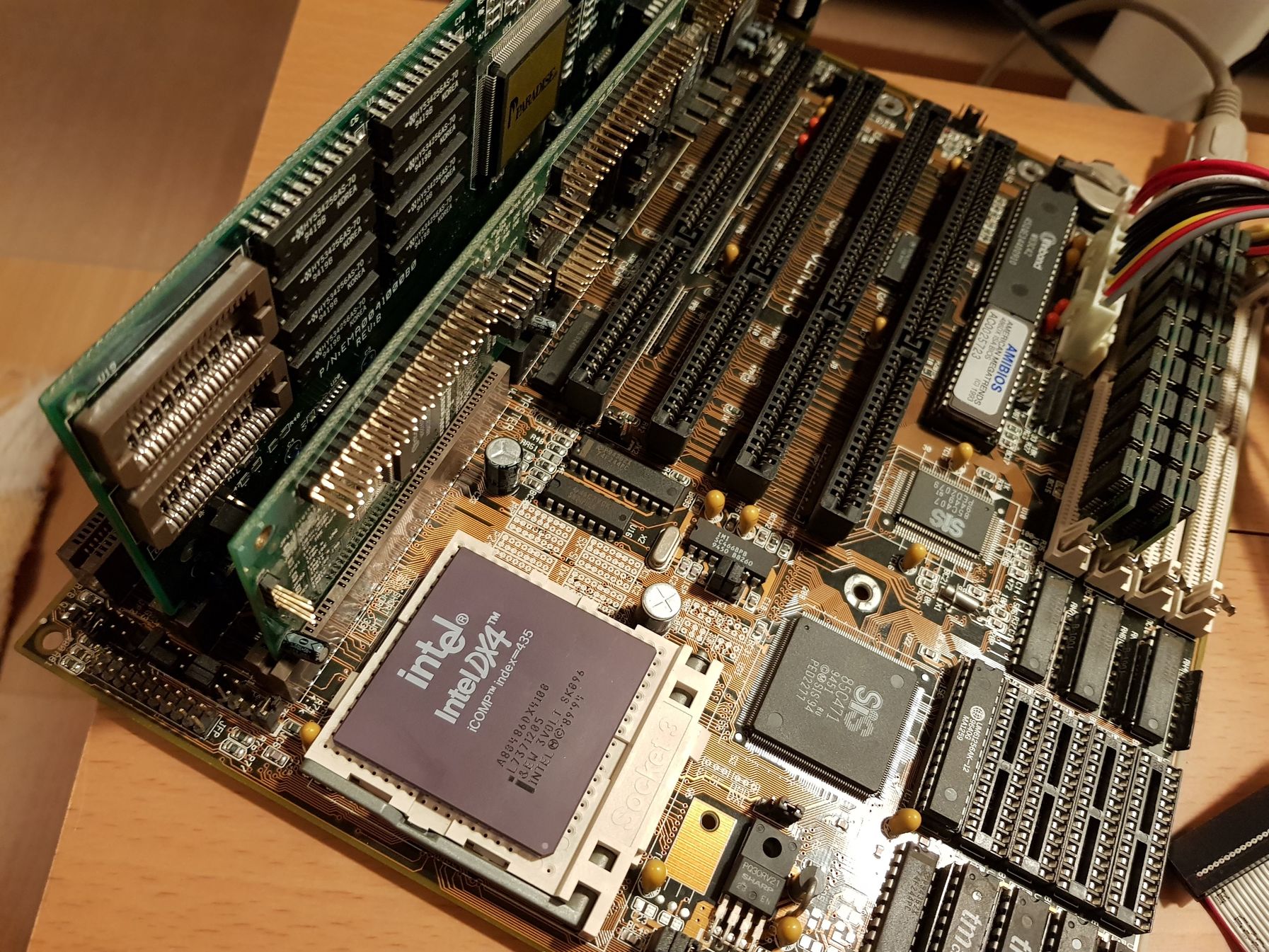

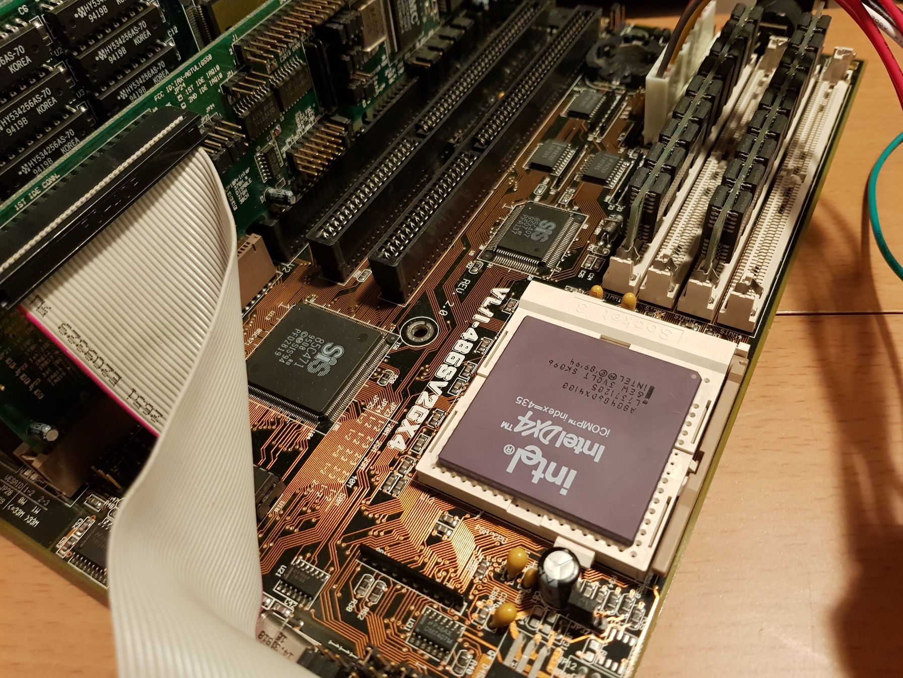

1997\SKBENCH 640x480Reference system:
Intel DX4 100 WB
Asus VL/I-486SV2GX4 rev 2.1
SiS 85C471
256kB 15ns
setup default
16M 60ns 72pin FPM
WDC Paradise Bali32 1M VLB ARK Logic ARK1000VL
MS-DOS 6.22Overall VLB video card ranking:
89,30% Cirrus Logic CL-GD5429 2M VLB
89,94% S3 86C805-P 1M VLB
94,43% Spea V7-Mercury P-64 2M VLB S3 Vision964
97,61% miro Crystal 20SD VL 2M VLB S3 Vision864
97,70% Genoa Phantom 64 2M VLB S3 Vision864
98,05% Genoa Phantom 64 2M VLB #2 S3 Vision864
98,42% Hercules PowerDynamite 2M VLB Tseng ET4000/W32p
98,76% Tseng ET4000/W32p 2M VLB
100,00% WDC Paradise Bali32 1M VLB ARK Logic ARK1000VL -

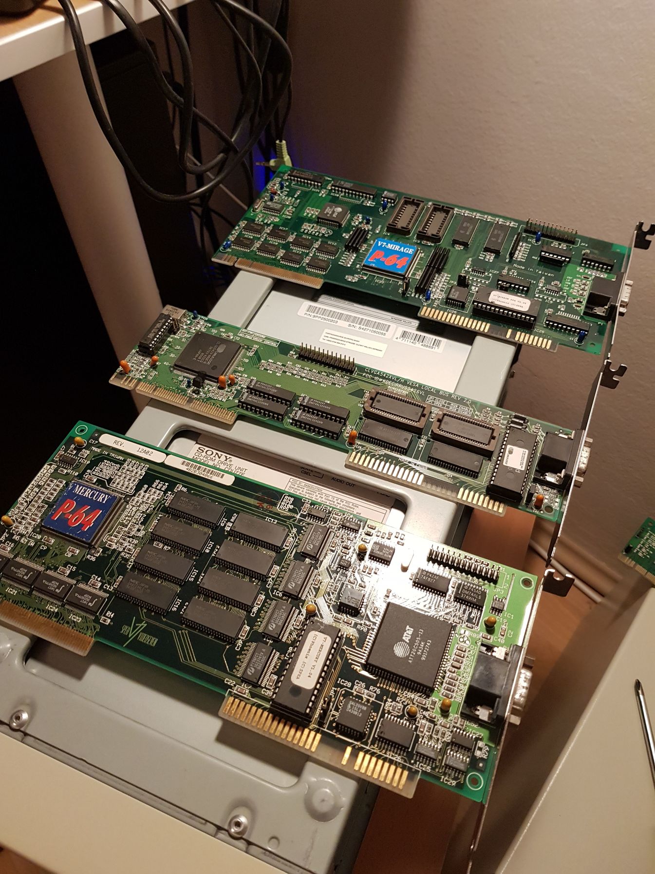

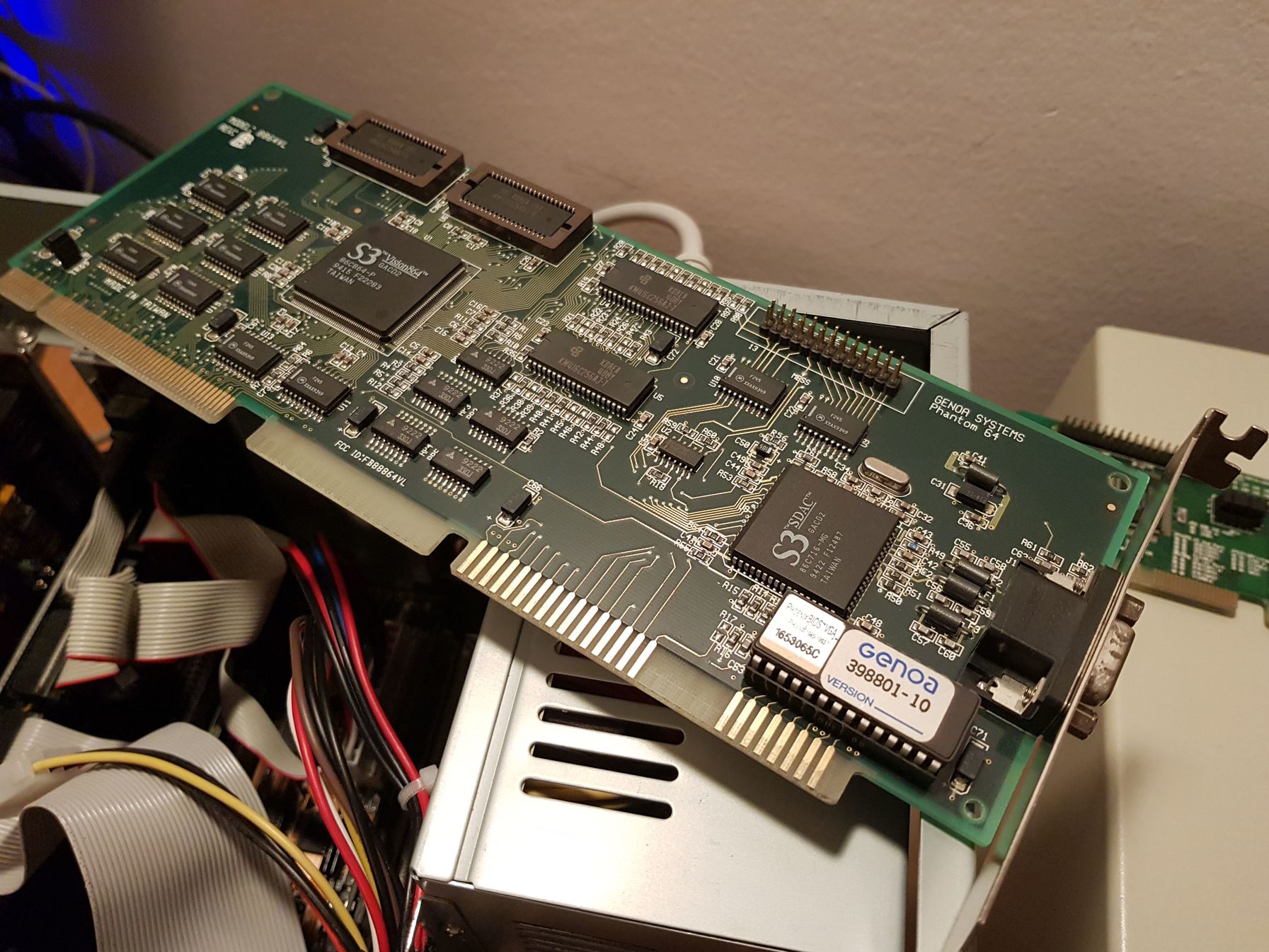

ragyurtam kicsit a vlbs kartyakra, szerencsere akadt egy uj kedvenc - szomoru, hogy a 10db vlb kartyambol kb 3ra mondanam, hogy hibatlan. vision864bol, ez a negyedik, a tobbi mar vhol nem szazas.
Spea V7 Mirage P64 1M VLB S3 Vision864
Spea V7 Mercury P64 2M VLB S3 Vision964
Cirrus Logic CL-GD5429 2M VLB -
