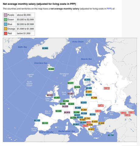

A 13-14 havi ber nem potlek, vagy jutalom, csak amit mashol 12 fele osztva kapsz meg, itt 14 fele, ennyi. Megtakaritasra osztonoz, az eves bert kell nezni.
Nagy elteres nincs a tartomanyok kozott, hagyomanyosan becsben keresheted a legtobbet.
Az atlag fizetes mellett illene feltuntetni a mediant, az jobban mutatna, hogy mekkora a fizetest kap az atlagember.
Ebbol a tobb terkepbol az utolsot erdemes nezni, ott latod, hogy olyan nagy elteres nincs az orszagok kozott, ha a koltsegeket is melleteszed, es erthetove valik, ha ausztraban az atlag felet sem erded el, olyan eleted se lesz, mint a magyar atlagfizubol otthon.
Vagy megforditva, ha informatikuskent meg tudod keresni a magyar atlag haromszorosat, akkor mintegy 70%al elsz az osztrak atlag felett, amire itt se van tul sok eselyed bevandorlokent, mert itt kisebbek a jol fizeto es a gyengen fizeto allasok kozott.
