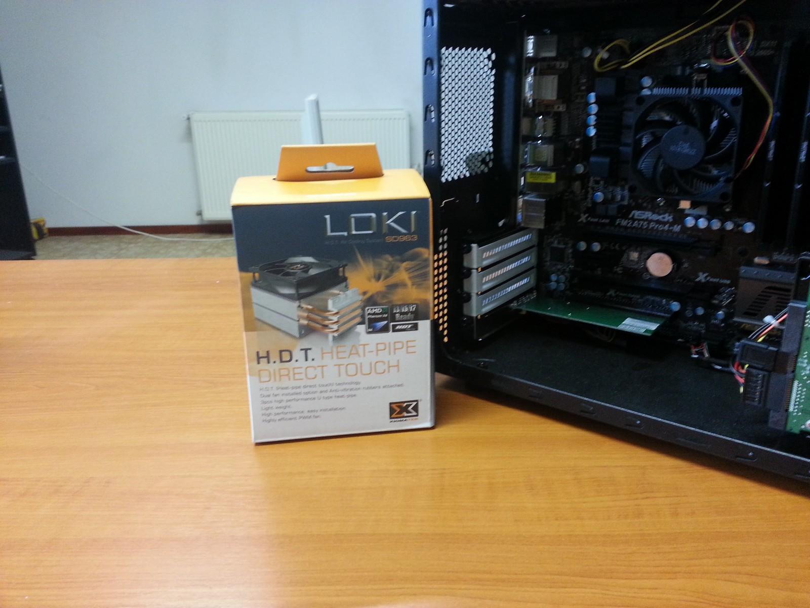

Lecseréltem az A10 5800K gyári proci hűtőjét
Xigmatek Loki lett a befutó.
Néhány észrevétel eddig:
-2000Rpm állítottam a ventit( 50C°-ra lőttem a határt ahol feljebb kell kapcsoljon)
-Nagyságrendekkel halkabb mint gyári.
-Idle 28-30 C° Load 43C° (Aida64 100% terhelés mellett, 3,8GHz-en, Turbo off)
-Felszerelése, némi türelmet, és ügyességet igényel, viszont cserébe masszív, stabil.
Ha van rá igény, akkor rakok fel néhány fotót a beszerelés folyamatáról

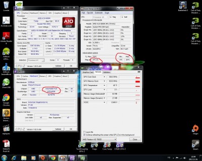

Ismét lenne néhány kérdésem
Két dolog ami elég érdekes:
Valami gebasz van a hőmérséklettel.. AXTU szerint kb 33-40 °C, viszont a Bisoban egyszer néztem ott meg 50-60
Mi lehet a baj?
A másik meg a Chipset ott nem A75-nek kéne lennie.
Egyedül a Biost frissítettem 1.8-ra, és a ramokat állítottam 1866 másba nem piszkáltam bele. -

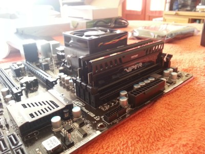

Megjött a gépem
Asrock FM2A75 Pro4-M / A10 5800K / Patriot Viper 1866MHz 2X4Gb
Az lenne a kérdésem hogy ajánlott-e valamit kapásból átállítani a biosban, illetve kell-e frissíteni magát a biost?
Eddig csak a ramokat állítottam 1600-ról 1866-ra. -

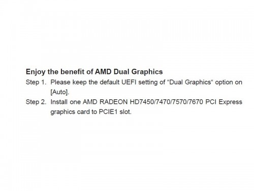

Egy A10 5800K önmagában, illetve dual graphic ba egy 6670-el elboldogulna az újabb játékokkal 1600X900-as felbontáson? Főként Call of Duty és BF3 amivel szoktam játszani.

Egy A10 5800K procira csak kizárólag FM2-es proci hűtöt lehet fel tenni
Nem nagyon láttam még semelyik hűtőnél a kompatibilitási listán
