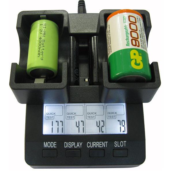

C/D adaptereket szoktak mellékelni egyes töltőkhöz, de amelyikhez nincs, azzal nem tudsz mit csinálni (barkácsolást nem említve).
Csak az érdekesség kedvéért, mint a képen is látható, ez is csak egy típus tartozéka, ami nem biztos, hogy bármelyikhez illeszkedne, még ha lehetne is kapni külön:

"A boltban azt mondták, hogy ezzel a töltővel C-típusú (dagi) akkut is lehet tölteni, de erre semmi más utalást nem találtam eddig."
Szerinted belefér? Ha a mechanikai csatlakoztatását meg tudnád oldani, akkor valószínűleg probléma nélkül tölthetnéd. Tehát áramkörileg valóban alkalmas lehet, de azzal nem mész sokra.
