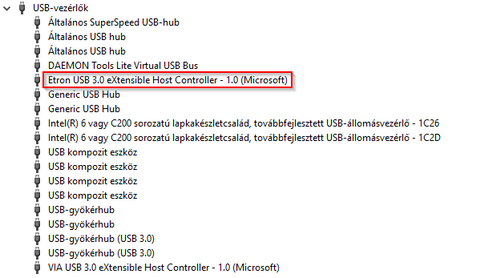

Én egy VIA VL805 chipes kártyát vettem egy ezresért, pcie, de bármi jó bele, csak ne Etron legyen, azzal tuti nem fog menni. Nekem egy régebbi Asrock alaplapom van és sajnos gyárilag olyan vezérlő van benne.
Legegyszerűbb ha a linkelt pc check progit letöltöd a gépére és megnézed hogy mit ír ki. Ha az okés akkor működni fog. -

Nekem egy Lenovo Explorer van, ami ugyan azt a szoftveres környezetet használja, steam vr kell hozzá, amit én előre letöltöttem. Egy HDMI 2.0 és egy usb 3.0+ kell neki, de vigyázz mert az usb-re kényes, ha Etron vezérlőd van akkor nem fog menni (ASMedia is gond szokott lenni). Az eszközkezelőben meg tudod nézni hogy neked milyen vezérlőd van.
Ha ilyet látsz akkor kell venni egy külön usb 3.0 pci kártyát a gépbe -én is így jártam sajnos.
Esetleg előtte lecsekkolhatod hogy alkalmas-e a géped a futtatására, ez kiírja azt is ha az usb-vel van probléma:
[WMR pc check] -
