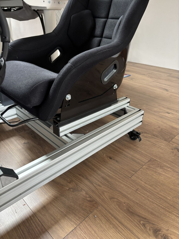

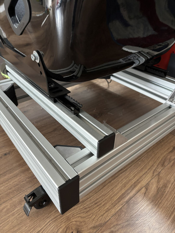

Aluprofilra másképpen nem is lehet rögzíteni... filléres probléma, szerintem csak és kizárólag hozzáállás kérdése, főleg egy ilyen régi konstrukciónál! Az első tíz visszajelzés után cserélni kellett volna a csavarokat, főleg ahogy képbe kerültek az aluprofilok.

Pedig aluprofil esetén le kell szedni, ez nekik is feltűnhetne. No mindegy, ez egy könnyen orvosolható probléma, ezen nem akarok rugózni... ennél nagyobb bajom sose legyen.

A lábtartó piros csavarok azért vannak ilyen szarul megcsinálva, mert a Fana szerint azokat nem kell leszerelni sose.
Gondolom alu profilra raknád direktben így kénytelen vagy.
Idén elvileg jön új pedál, kiváncsi leszek.
JulesTS
nekem nem volt semmi bajom azokkal az alu csavarokkal. Egy normális minőségű imbusz kulcs kell hozzá és teljesen koppig betolni, mert különben elnyalja. Amíg megvolt elég sokszor szedtem szét és rendesen megszoktam tépni a csavarokat, de nem volt vele bajom.

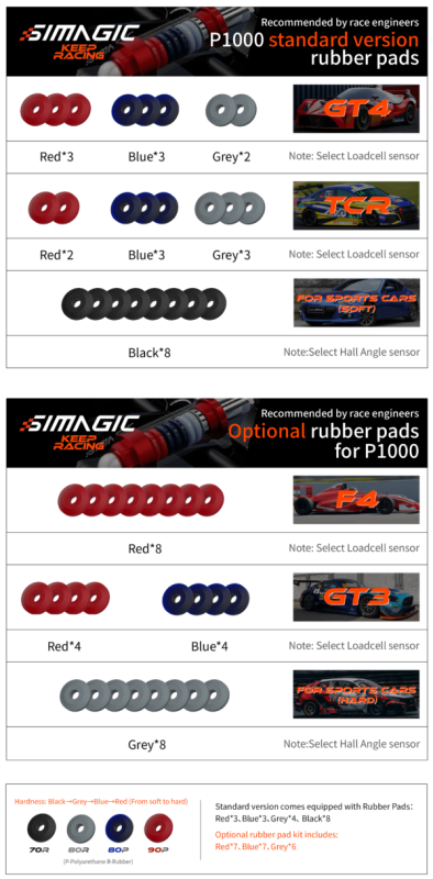

Urak,
BPK elasztomerekből milyen párosításokat használtok és milyen preload-l?
Tudom, hogy ez egyénfüggő, csak kíváncsi vagyok...

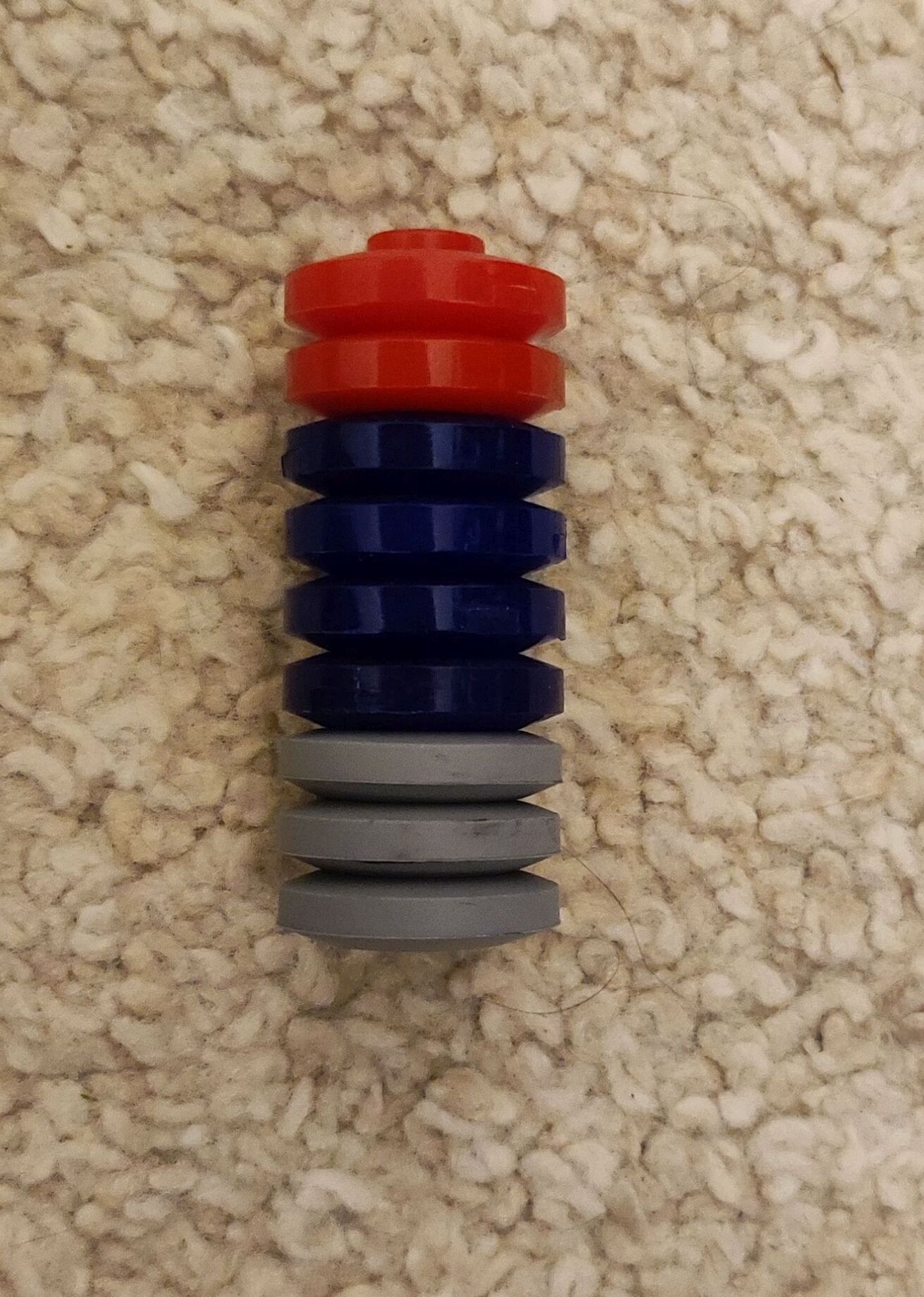

Ehhez nehéz tippeket adni, mert ezt tök egyéni, hiszen nem vagyunk egyforma erősek, mást találunk kényelmesebbnek, hatékonyabbnak stb. Azt viszont biztosan tudom mondani, hogy nem azért blokkol a féked, mert túl keményre van hangolva. Hanem mert annyira nyomod, hogy blokkoljon. Jah, hogy nem tudod finomabban? Hát puhíts rajta!
Nekem olyan egy évig tartott a P1000-el, amíg kiforrta magát a végleges elasztomer kombó, addig folyamatosan kísérletezgettem. De most már 1 év óta azt használom.
Na, de hogy a problémádról is essen szó. A rugókkal abszolút nincs tapasztalatom, mert nem is kaptam hozzá anno, na meg akkor még nem is voltak. Viszont neked is az elasztomer padokat ajánlanám, sokkal nagyon variációs lehetőséget kínálnak, azaz több az esély is, hogy megtalálod majd a neked megfelelőt.
Vannak ilyen gyári kombó ajánlások:
Én mondjuk hülyeségnek tartom ezt, mert most akkor mi van, ha én váltva játszom ilyen-olyan kategóriájú autókkal, na meg pl. minden szimben más egy GT3-at vezetni. Nyiván az ember nem fogja mindig a pedálját baszkurálni, átállítgatni stb. (Na ezért lesz jó dolog az aktív pedál!
)Ami nekem bejött az ez: [kép]
Csak persze én együtt használom ezt a hidraulikus kittel. Ez egy olyan középkemény kombó. De van pár cm pedálút is, van kellemes fékezésérzet, nem csak egy merev lapot nyomkodok. De mondom, ez tök egyéni tényleg, kísérletezz az elasztomerekkel, azt tudom ajánlani.

Tudtok adni tippeket P1000 fék beállításhoz?
Próbáltam:
- kék-kék rugót, de túl lágy.
- barna-piros, barna-zöld rugót, de túl kemény és egy nagyobb taposásnál simán blokkol a kerék.
Autók: GT3, Proto -
