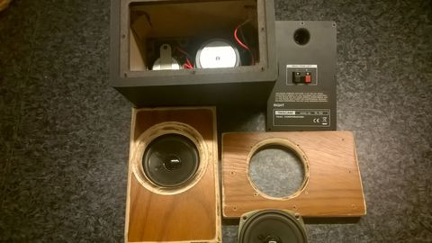

Bizonyos szempontból elég elvetemült vok., nem általlottam garanciális, zsír új hangsugárzót "szétbarmolni"...
Első párat a konyhába vettem, majd annyira megtetszett a hangja, hogy úgy döntöttem, hogy eredeti szerepétől eltérően fogom használni.
Nappaliban még szeptemberben lemértem:
A diagrammon látszik, hogy 120Hz alatt kb. hirtelen eltűnik minden... (30-40Hz között az a tüske a szoba saját hangja)
Hálószobámban (11nm) lévő házimozim hangzásával nem voltam megelégedve. 4.db-os Pioneer CS5070-es szettemet váltotta.
Előtte természetesen ez alapján hallgatóztam itt , és hát had ne mondjam a VLS3-asok szó szerint agyonverték hangzásban a Klipsch szettet.
Szal. a másik két párat egyszerre vettem meg, az erősítő részeket eltávolítottam, (deaktiváltam !
Az üressé vált helyet, hátoldalt kipótoltam furnér lemezzel, illetve kaptak még egy kis kőzetgyapot csillapítást.Denon 1604-esemen (Wharfedale Powercube10-eshez) 120Hz-re állítottam keresztezési frekvenciát, és voila kész is vagyok.

"Szervusz!
Írtad anno, hogy neked van egy ilyen Tascam 2.0-ás hangszóród. Ezen mennyire zavaró a mély? Úgy értem dübög, mint az állat elnyomva minden közepet meg magast vagy azért nem olyan agresszív?
A magas kiemelés jó?
Meg ami még fontos lenne és érdekelne, hogy össze van kötve kábellel a kettő és egymástól elválaszthatatlanok vagy lehet mindkettőhöz külön kábelt csatlakoztatni? Mert a kettő közt lenne vagy másfél méter hely (bár lehet hogy kevesebb, mondjuk csak 1), de ha csak 60 centire lehet egymástól elválasztani a kettőt az szívás.
Jól látom, hogy hangszínszabályzó nincs?
Ez az output to right ez mit állít?"
Kezdeném az utolsó kérdéssel. Ez a hangfal kábel helye. A bal oldali dobozban van az erősítő, a jobb oldali dobozt lehet ide kötni teszőleges hosszúságú, minőségű kábellel - mondjuk én lecseréltem egy egy méteres Klotz mikrofonkábelre, de ez ízlés dolga.
Hangszínszabályzó nincs, és nincs is rá szükség, lásd a diagrammokat.
A mérés akusztikailag éppen csak kezelni kezdett 17nm-es szobában egy UMIK1 mikrofonnal történt. A mikrofon távolsága a hsz-tól kb.230 cm. Hangerő szabalyzó 10-es skálán 4,5 esen 86dB-t produkált, úgyhogy hangnyomás problémád nem lesz ha ezt választod. Igazán mély hangokra ne számíts olyan 116 Hz-től indul, viszont a többi kommersz hsz-val ellentétben legalább a dübörgésével nem fedi el a mélytartomány a többit. A közép és a magas kifogástalan szvsz. Ennél többet nem is mondanék, meg kell hallgatni.
