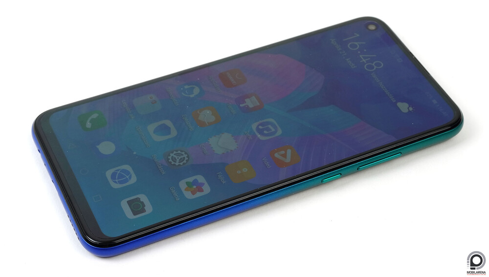

A telefon viszont csinos jószág, mi ebben a kékeszöld árnyalatban kaptuk meg a terméket, ami egész mutatós, de ha nem lenne ilyen szép színe neki, akkor azért annyira nem esnénk hasra, nincs benne semmi szokatlan. Épp ezért az ergonómia is rendben van, minden a helyén, a Huawei kisujjból ráz ki egy középkategóriás formatervet. Balra lesz a SIM-tálca (két nanoSIM mehet bele, plusz ezeken felül egy microSD is), jobbra a feloldó és a hangerőszabályozó gombok tanyáznak, hátul pedig tökéletes helyre került az ujjlenyomat-olvasó.
A készülék alja viszont kézzelfogható bizonyítéka annak, hogy a P40 lite E a múltból röppent ide: 3,5 mm-es jack dugasz és klasszikus microUSB csatlakozó tátong itt. A kijelző IPS, mérete 6,39 inch, felbontása pedig 720 x 1560 pixel, ami nem egy kiemelkedően acélos érték, pláne ebben az ársávban, ahol maga a Huawei is rendre Full HD-t tud kínálni. Viszont remek a kontraszt, korrekt a fénysűrűség és kellően alacsony a minimális fehér fényerő, ami különösen estefelé jöhet jól. A panel bal felső csücskében ül egy lukban az előlapi kamera, alul picit több, oldalt és felül viszont kellően vékony kávák szegélyezik a kijelzőt.
