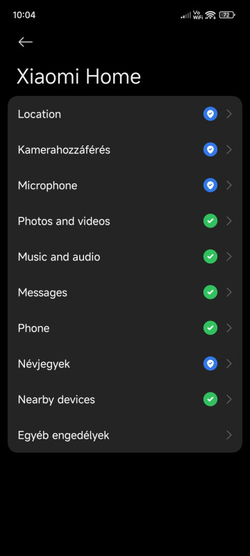

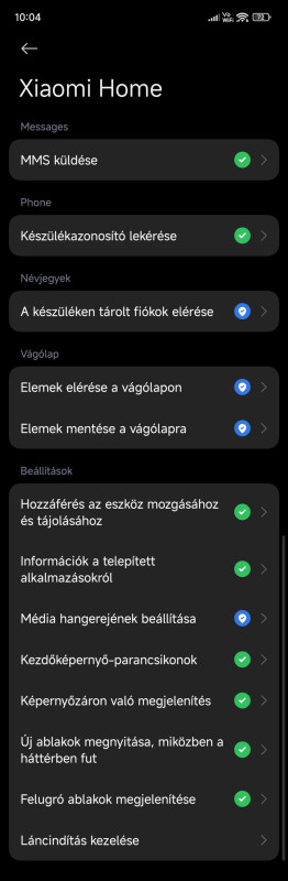

Az előfordult már velem is, hogy egyes app-ok nem kérték a működésükhöz szükséges minden engedély megadását, egyszerűen csak nem működtek.
Ezért is kérdeztem, hogy milyen jogai vannak a xiaomi app-nak nálad. De akkor ez volt a baj, mert a helymeghatározás mindenképp kell neki párosításnál. Kézzel megadod az új telón ezt az engedélyt és legközelebb már nem lesz gond. -

nincs MAC szűrés, az appnak az összes engedély engedélyezve!
azóta próbáltam még 2.másik telóval(amúgy xiaomi a teló is egy Mi13, egy F5 és egy F6 Pro, de ugyan az mind3 telóval) és régebbi app verzióval is de ugyan az nem látja az app a wifi hálózatot!

Nincs véletlenül MAC szűrés bekapcsolva a router-ben?
A Xiaomi Home app-nak milyen engedélyei vannak? -
